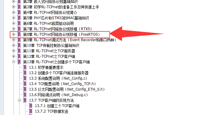

发表于 2025-8-8 08:52:10 | 显示全部楼层
这个是HAL的,仅MDK RTE的FreeRTOS一键添加即可,其他部分不用看
https://forum.anfulai.cn/forum.php?mod=viewthread&tid=95243

 楼主| 发表于 2025-8-8 10:46:13 | 显示全部楼层
https://forum.anfulai.cn/forum.php?m ...
感谢,学习一下
