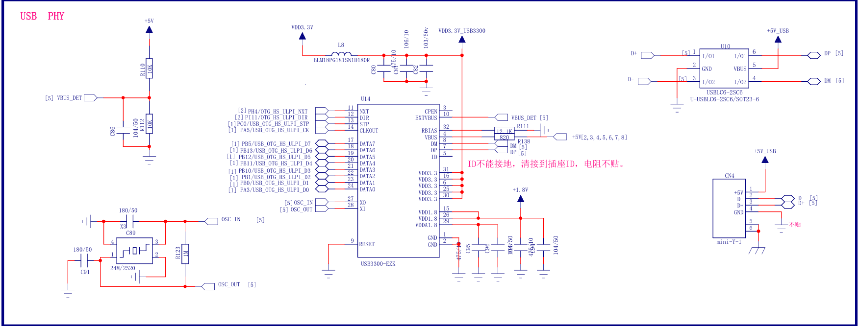

这个接口只有4个脚,所以搞不懂怎么接插座ID

ID可悬空

mini usb micro usb座子才有id引脚,都是古董来的,otg用途。
