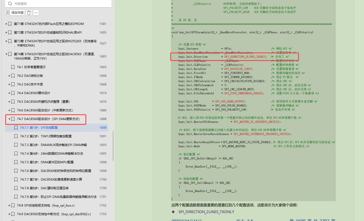

现在会发现进入Error_Handler();即初始化失败, 我看大佬eric2013的代码中  可以设置hspi4.Init.FifoThreshold = SPI_FIFO_THRESHOLD_05DATA;都没问题。请教下该如何解决。

用官方的代码,初始化也没过:
        /* 设置SPI参数 */
        hspi4.Instance               = SPI4;                                   /* 例化SPI */
        hspi4.Init.BaudRatePrescaler = SPI_BAUDRATEPRESCALER_4;                     /* 设置波特率 */
        hspi4.Init.Direction         = SPI_DIRECTION_2LINES_TXONLY;  /* 全双工 */
        hspi4.Init.CLKPhase          = SPI_PHASE_2EDGE;                            /* 配置时钟相位 */
        hspi4.Init.CLKPolarity       = SPI_POLARITY_LOW;                           /* 配置时钟极性 */
        hspi4.Init.DataSize          = SPI_DATASIZE_24BIT;                       /* 设置数据宽度 */
        hspi4.Init.FirstBit          = SPI_FIRSTBIT_MSB;                 /* 数据传输先传高位 */
        hspi4.Init.TIMode            = SPI_TIMODE_DISABLE;                     /* 禁止TI模式  */
        hspi4.Init.CRCCalculation    = SPI_CRCCALCULATION_DISABLE;         /* 禁止CRC */
        hspi4.Init.CRCPolynomial     = 7;                                       /* 禁止CRC后,此位无效 */
        hspi4.Init.CRCLength         = SPI_CRC_LENGTH_8BIT;                     /* 禁止CRC后,此位无效 */
        hspi4.Init.FifoThreshold     = SPI_FIFO_THRESHOLD_05DATA;        /* 设置FIFO大小是一个数据项 */
        hspi4.Init.NSS         = SPI_NSS_HARD_OUTPUT;                         /* 使用软件方式管理片选引脚 */
        hspi4.Init.NSSPMode    = SPI_NSS_PULSE_ENABLE;                            /* 使能脉冲输出 */
        hspi4.Init.NSSPolarity = SPI_NSS_POLARITY_LOW;               /* 低电平有效 */
        hspi4.Init.MasterSSIdleness        = SPI_MASTER_SS_IDLENESS_00CYCLE;        /* MSS, 插入到NSS有效边沿和第一个数据开始之间的额外延迟,单位SPI时钟周期个数 */
        hspi4.Init.MasterInterDataIdleness = SPI_MASTER_INTERDATA_IDLENESS_10CYCLE; /* MIDI, 两个连续数据帧之间插入的最小时间延迟,单位SPI时钟周期个数 */
        hspi4.Init.MasterKeepIOState = SPI_MASTER_KEEP_IO_STATE_ENABLE; /* 禁止SPI后,SPI相关引脚保持当前状态 */
        hspi4.Init.Mode                                  = SPI_MODE_MASTER;                     /* SPI工作在主控模式 */
        /* 复位配置 */
        if (HAL_SPI_DeInit(&hspi4) != HAL_OK)
                Error_Handler();
        /* 初始化配置 */
        if (HAL_SPI_Init(&hspi4) != HAL_OK)
                Error_Handler();
21

你好,我有个疑问#define SPI_DIRECTION_2LINES                          (0x00000000UL)
#define SPI_DIRECTION_2LINES_TXONLY                   SPI_CFG2_COMM_0
#define SPI_DIRECTION_2LINES_RXONLY                   SPI_CFG2_COMM_1
#define SPI_DIRECTION_1LINE                           SPI_CFG2_COMM,
这是H7的SPI工作模式,一般的情况是收发都用,然后开两个DMA流来匹配收发。  我现在只需要发送,但是选择以上四种不知道选择除了SPI_DIRECTION_2LINES_RXONLY以外三个的哪一个,感觉比较摸棱两可,是不是保守一点就选择传统的define SPI_DIRECTION_2LINES   ,然后配置两个流,实际只使用发的流,即使我的MISO管脚没配置更没连接。   AI说在双向模式下即使只发,也需要配置收,即使只用发,因为有接收数据溢出中断啥的。
21
24
24
 楼主| 发表于 2025-8-15 21:21:47 | 显示全部楼层
#define SPI_ ...
用单数组+DMA循环SPI+半完成中断+全完成中断就行了;在全双工normal模式下,用T记得R也要初始化;毕业撒花
124427
发表于 2025-8-16 09:12:54 | 显示全部楼层
#define SPI_ ...
仅TX ONLY就行
