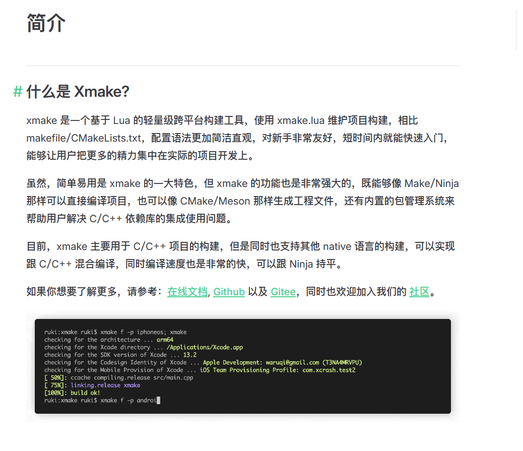

 楼主| 发表于 2025-8-6 17:44:22 | 显示全部楼层
XMAKE的介绍
