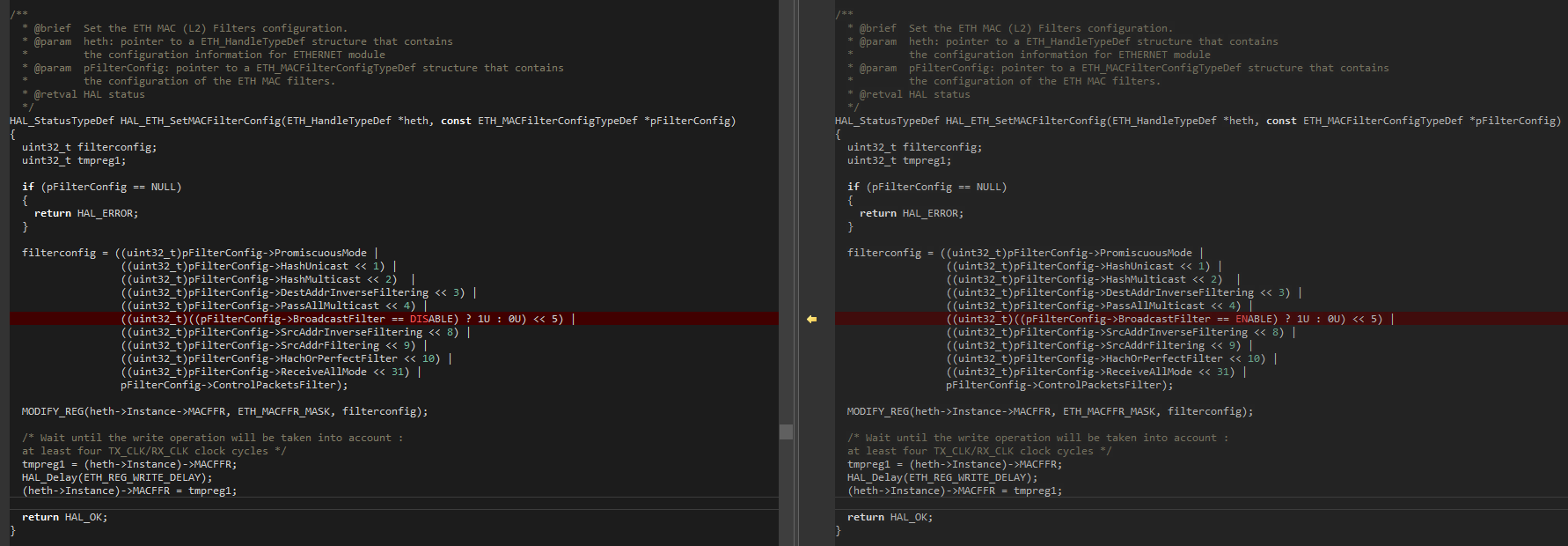

最近将STM32CubeMX更新到6.15.0版本,顺便勾选了STM32Cube_FW_F4_V1.28.2版本。
将旧工程迁移过来后,发现NetX ping不通了。
查了更新日志发现 st修复了hal库里eth的部分错误
自动生成的nx_stm32_eth_driver.c里,还沿用着之前的错误逻辑,所以要手动改一下
当然这样下次自动生成还是会恢复成错误的,所以最好是不再自动生成nx_stm32_eth_driver,改由自己手动添加。
124631
