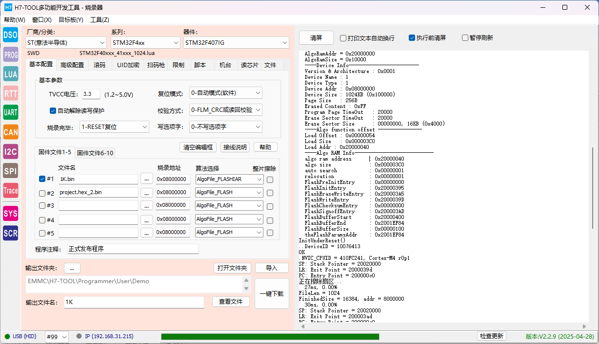

1、将IAR的下载算法文件放在H7-TOOL的4GB eMMC存储器,H7-TOOL硬件本身就可以方便解析出程序,函数和变量信息,无需电脑端操作。
2、为了防止TOOL端硬件无法正常解析,同时支持了电脑端手动填充编程信息。
下一步就剩下编程,擦除和校验函数的标准化支持,来更好的支持滚码,加密,扫码枪,机台等
当前编程,擦除和校验都已经没问题了。
