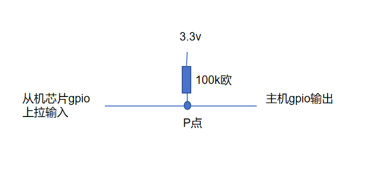

大佬们,是这样的,如图所示,从机端口pb4内部已经上拉输入了,但是外面还是外接了一个上拉3.3,按理说在未接主机的时候,此时的从机gpio应该是高电平,但是此时检测是低电平,哪怕是设置成浮空也是低电平。
主机的端口pi0是推挽输出,单独检测有3.3v,但是一旦和从机相连就变成1v左右。这里我测试过主机的端口没问题,我是直接在主机上定义一个输入端口pi1,把pi0和pi1相连,读取pi1的高低信号,发现没问题pi0是高电平,只有和从机相连才会被拉低电压变成低电平
只有从机gpio直接接主机3.3v端口,从机端口才会被拉高,但是和主机任何输出端口相连,主机端口都会被拉低电压。
也就是说,起码可以推断,从机的gpio没问题,可以正常识别到高电平。主机的gpio也没问题也能输出高电平。但是两个相连会导致主机输出的电压被拉低,导致从机以为是低电平。
我的问题就是不知道那部分是罪魁祸首,以及怎么解决这个问题,我能想到的都试了
感谢解答

我补充一点,在从机和主机没有连接的时候,单独测试从机pb4,如果是输出,不论是推挽还是开漏都是0v,如果是输入不论是浮空、上拉、下拉都是1.7v

确认主机和从机GND是同一个吗?

你这怕不是IO口损坏了

不是同一个gnd,但是共地了,应该可以排除gnd的问题,估计是从机的io损坏

也有可能,或者我猜测会不会是io口里某个三极管或者二极管导通了
