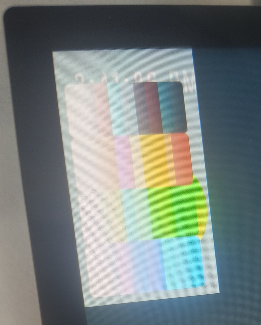

用RGB565和LVGL显示渐变色,显示出来的颜色有很明显的断层,请问一下这个是什么原因啊

 楼主| 发表于 2025-8-5 15:47:44 | 显示全部楼层
LVGL渐变色显示问题
使用LVGL和RGB565来显示渐变色,但是显示的渐变色有断层,GUI是通过GUI guider配置生成的,单个渐变色块的代码是下面这样的

发表于 2025-8-5 18:14:22 | 显示全部楼层
得用888才不会有断层
发表于 2025-8-5 18:20:09 | 显示全部楼层
void lv_style_set_bg_main_stop(lv_style_t * style, lv_coord_t value)和void lv_style_set_bg_grad_stop(lv_style_t * style, lv_coord_t value)两个api是设置断点的,就是指定一种颜色从什么位置开始渐变,到什么位置渐变结束,感觉有可能是这个造成的影响

发表于 2025-8-5 19:16:01 | 显示全部楼层
rgb565 就这样

发表于 2025-8-6 00:45:36 | 显示全部楼层
感觉不太对劲红色有点品红的感觉,有可能rgb数据位拼错了。

 楼主| 发表于 2025-8-6 09:10:28 | 显示全部楼层
这个试过了没有拼错

 楼主| 发表于 2025-8-6 09:11:28 | 显示全部楼层
xihe 发表于 2025-8-5 18:20
void lv_style_set_bg_main_stop(lv_style_t * style, lv_coord_t value)和void lv_style_set_bg_grad_stop ...
这个改过,应该不是这个问题

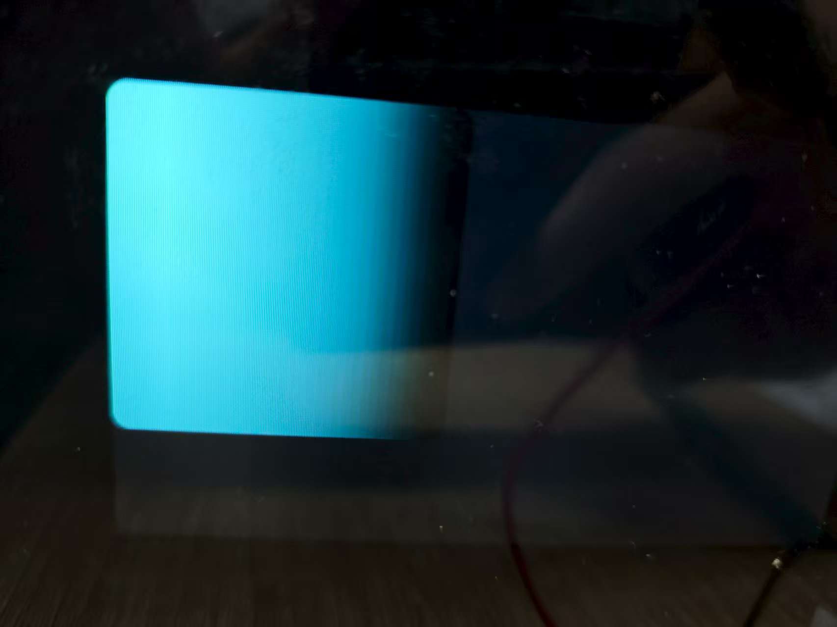

 楼主| 发表于 2025-8-6 09:11:57 | 显示全部楼层
不应该效果这么差吧?

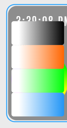

分享个正常的888和565彩带效果对比,楼主这个应该是完全显示异常了

 楼主| 发表于 2025-8-6 16:29:49 | 显示全部楼层
对了,我这个接口是RGB666的,但是软件端是RGB555,R2,B2悬空,高位对齐。但是这样绿色应该是没有缺失的,绿色渐变应该不会有问题啊
