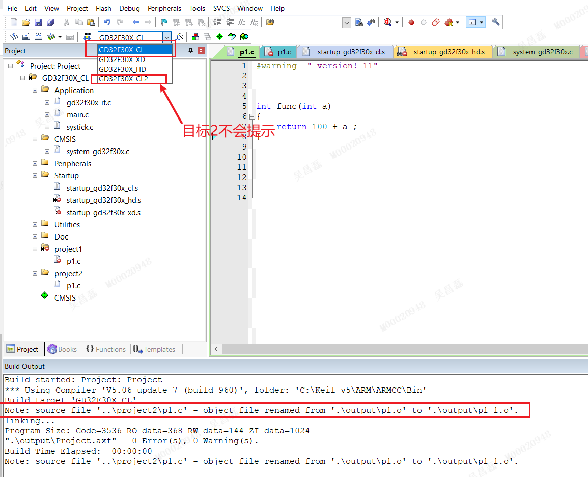

说明:有两个相似度比较高的工程,为了方便维护,合并到同一个工程中使用。方案是借助Keil的多目标功能,不同目标下设置 Target Build,实现不同的目标工程编译不同的文件。
问题:不同目标下设置 Target Build不起作用
目标1设置不编译文件夹1,不报object file renamed
目标2设置不编译文件夹2,报object file renamed
文件夹1和2里是同名文件
[C] 纯文本查看 复制代码
Note: source file '..\func_va.c' - object file renamed from '.\hex\func_va.o' to '.\hex\func_va_1.o'.
尝试Clean Target后Rebuild问题同样出现
请问以上问题有解决方案吗,或者有什么其他方案可以实现两个类似工程合并到一起维护的方法。

我是在一个例程上修改测试,两个工程的区别是不同文件夹的是否编译,然后一个目标工程会提示,另外一个不会
