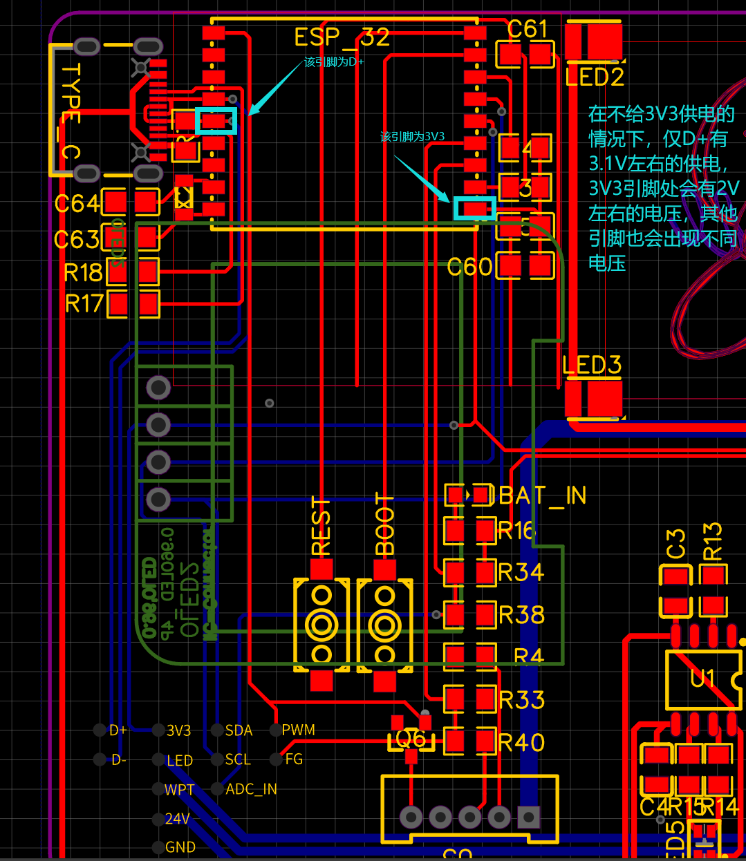

模块为ESP32-C3-WROOM-02U-N4,在不给3V3供电的情况下,仅D+有3.1V左右的供电,3V3引脚处会有2V左右的电压,其他引脚也会出现不同电压,我尝试换了一个模块,但仍然有相同问题

D+ 是数据口,没影响,检查一下 VBUS 和 小板子上的 LDO 稳压器部分。

我的LDO部分都没有给电压,但是焊上芯片就会出现该问题,不接芯片就没事

那真是太奇怪的,你3.3V哪里来的呢?VBUS 如果有,是5V左右

3V3是旁边的33GU5给的,图里没截出来,而且我知道原因了:上面说了,3V3的电压没给,此时只有D+和D-有电压,该电压灌入芯片之后,芯片引脚默认为悬空的,类似于悬空输入,然后外面有电平输入,就会直接进到芯片内部,从其他各个引脚出来。所以该电压不影响实际使用,理论上来说接通3V3之后会正常,我把稳压芯片焊上之后一切正常了

5V经过了一个33GU5的芯片转成3V3的。另外,此贴在此终结。3V3的网络在不给供电下有2V电压的原因也找到了,是因为芯片默认处于悬空状态,类似于悬空输入,电压从D+灌进去,会从其他引脚出来
