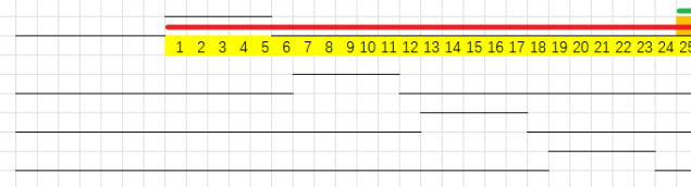

各位大佬们:
如何使用一个定时器的四个通道生成占空比相同,并且有固定相位差的四个脉冲,类似于图片里面的,有点像梯形。实现这种方式的方法有哪些。 6f34fdda1d8ed6cb2e39728f28464c38.png

定时,在中断里拉高拉低处理啊,这个肯定不能用自带的PWM了

8个CCR,两两组合成一个PWM

使用高精度定时器 (HRTIM) 即可解决,或使用 DMA 控制 IO

难点在哪里,像STM32的一些4通道定时器,一个定时器都可以实现4个不同频率、不同占空比、不同相位的独立PWM,你这就相位不一样而已

楼上说的对,每个定时器都可以输出4个不同频率,不同占空比,不同相位的PWM。用输出比较,在比较中断里修改CCR的值就行。
驱动步进电机做加减速一般用的都是这种方案。你可以去看某火,某原子,某石的教程,里面有详细的代码。

这个帖子就是,实用价值不高,远不如定时器中断控制IO方便。速度快了,进出中断非常频繁,而且是4个通道交错的进入,频率要求会更高。
STM32H7实现单个定时器中不同通道配置不同频率PWM的方法
https://forum.anfulai.cn/forum.php? ... id=89008&fromuid=58
配合DMA的话,不够灵活,需要要用户编排好4组CCR的值来,制作个缓存, 类似这个
STM32H7的PWM + DMA突发模式实现定时器寄存器的批量更新
https://forum.anfulai.cn/forum.php?mod=viewthread&tid=88989

无法独立,都是在同一个定时器时间基准下的。

实际测试过,是可以的,只是速度上不去,也不会非常准确,因为需要不停的进中断改CCR值,4个通道都必须用比较匹配翻转模式

时间基准无法独立,全部都要在这个基础上,动态调节CCR来实现。调节频率非常不方便。
我们的bsp_timer.c里面做的单次定时器模式就是采用的这个方式实现的,不同的仅仅是没有做GPIO输出,这个模式用在单次定时器输出上非常合适。

这个TIM+DMA写GPIO的方式太牛了,比直接用外设PWM来的更灵活,更巧妙
