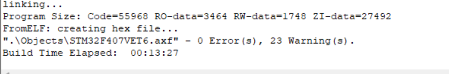

硬汉哥,亲们,大家好。开发过程中,我突然发现我的keil mdk编译项目速度直线下跌,同一个项目工程,之前只需要几秒或者十几秒,现在需要5分钟,如下图所示。1 编译过程中内存和CPU使用率均有裕量; 2 工程文件路径也没有很深; 3 开启或关闭Brower info没有差别;4 相同的代码发到同事电脑上,编译速度正常;不知道如何解决了,还请大家批评指正,谢谢啦。

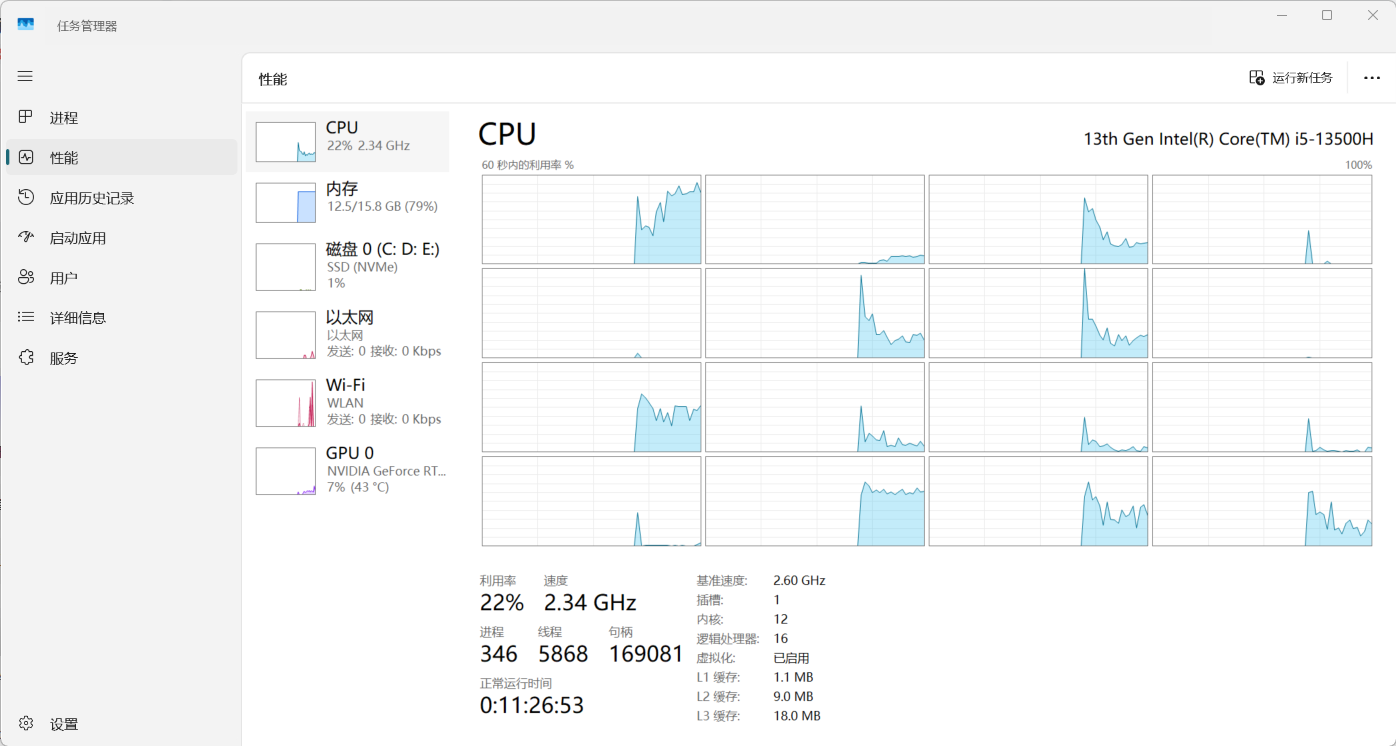

 楼主| 发表于 2025-8-4 17:46:56 | 显示全部楼层
下图为编译速度与CPU性能截图;

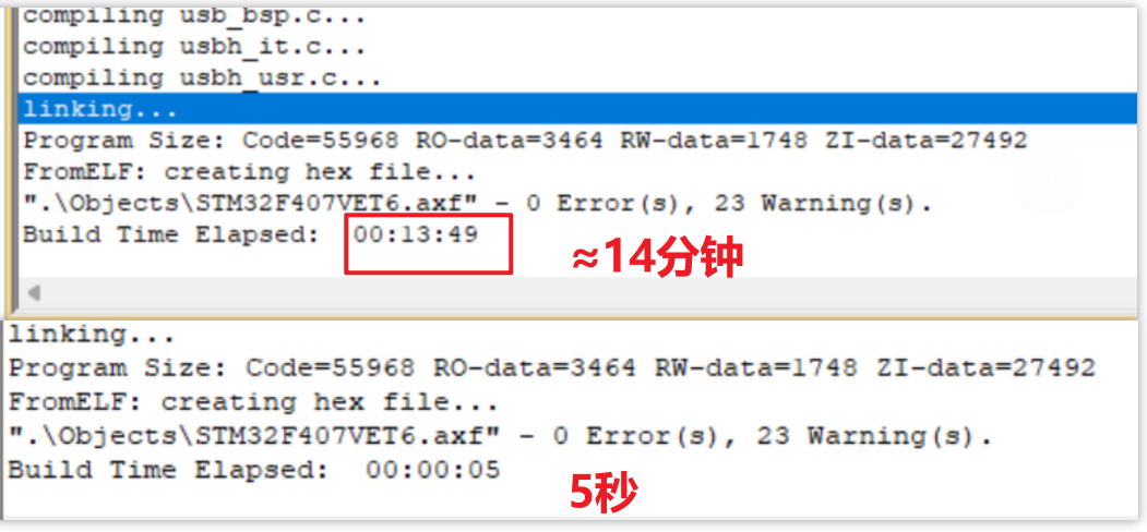

 楼主| 发表于 2025-8-4 20:46:48 | 显示全部楼层
问题解决了哈~

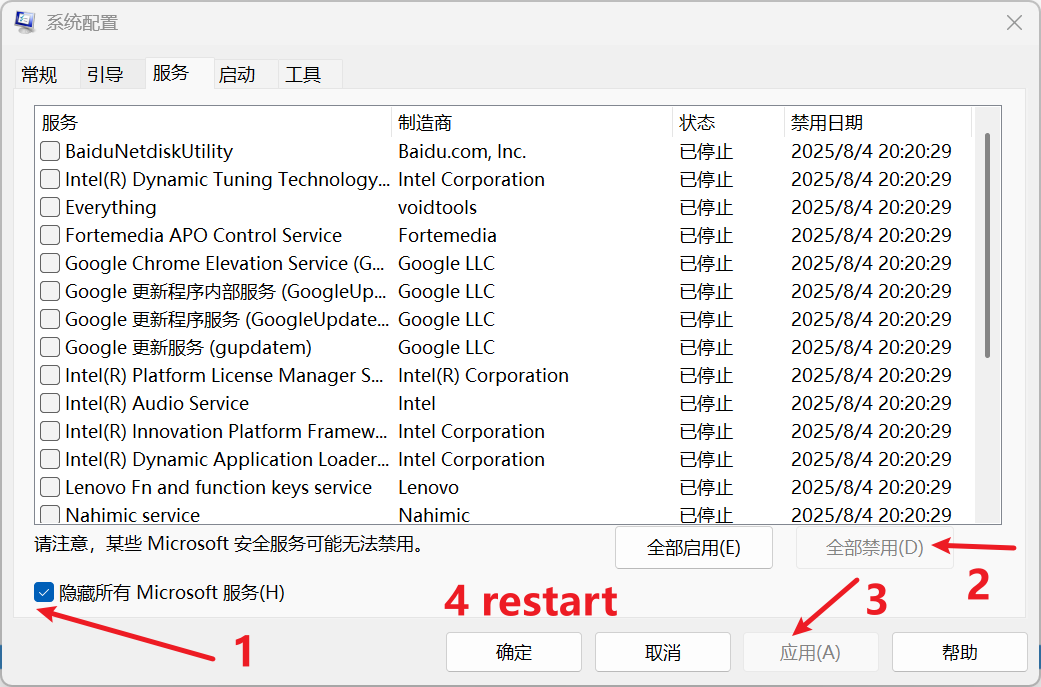

发表于 2025-8-11 09:45:29 | 显示全部楼层
确实是后台服务引起,禁止就丝滑如初,运行->msconfig
