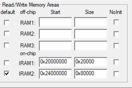

743VIT6 SRAM容量有1M吗
为啥Keil上显示的不足1M呢,
48
87
87
 楼主| 发表于 2025-8-4 14:57:46 | 显示全部楼层
如图

发表于 2025-8-4 15:21:47 | 显示全部楼层
回帖奖励 +1 个金币
不同的RAM块
STM32H743几块SRAM的分配和地址

发表于 2025-8-5 09:06:12 | 显示全部楼层
所以这个大小是0x20000+0x80000=0xA00000,那算出来是10M吧?

发表于 2025-8-5 13:16:02 来自手机 | 显示全部楼层
128kb+256kb怎么等于10m了?多打一个0吧

 楼主| 发表于 2025-8-6 09:09:13 | 显示全部楼层
eric2013 发表于 2025-8-4 15:21
不同的RAM块
内存地址分配这么奇葩?

发表于 2025-8-6 09:10:43 | 显示全部楼层
终极菜鸟 发表于 2025-8-6 09:09
内存地址分配这么奇葩?
不同总线矩阵都配上RAM,可以做到性能最大化,”多箭齐发“

发表于 2025-8-7 08:27:17 | 显示全部楼层
是的,算错了

 楼主| 发表于 2025-8-7 17:13:50 | 显示全部楼层
这个还真没有想到。但是这个什么时候能做到多管齐发应用呢,DMA吗?DMA不也是要走总线吗,

发表于 2025-8-9 09:27:54 | 显示全部楼层
不占用共同的总线通路就可以
