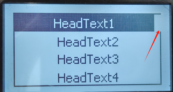

  现在遇到的问题是 emwin创建了一个对话框  四个文本控件,重绘了一个矩形 , 是12864的LCD,
        { WINDOW_CreateIndirect, "MenuList", ID_WINDOW_0, 0, 0, 128, 64, 0, 0x0, 0 },
        { TEXT_CreateIndirect, "HeadText1", ID_TEXT_1, 2, 1, 125, 15, 0, 0x0, 0 },
        { TEXT_CreateIndirect, "HeadText2", ID_TEXT_2, 2, 17, 125, 15, 0, 0x0, 0 },
        { TEXT_CreateIndirect, "HeadText3", ID_TEXT_3, 2, 32, 125, 15, 0, 0x0, 0 },
        { TEXT_CreateIndirect, "HeadText4", ID_TEXT_4, 2, 48, 125, 15, 0, 0x0, 0 },
        const void * pData;
        WM_HWIN      hItem;
        // USER START (Optionally insert additional variables)
        static uint8_t flag = 0;
        int     NCode;
        switch (pMsg->MsgId) {
        case WM_PAINT:
                GUI_SetBkColor(GUI_WHITE);
                GUI_SetColor(GUI_BLACK);
                GUI_DrawRect(1, 0, 127, 62);
//                hItem = WM_GetDialogItem(pMsg->hWin, ID_TEXT_1);
//                TEXT_SetTextColor(hItem, GUI_WHITE);
//                TEXT_SetBkColor(hItem, GUI_BLACK);
                break;
        case WM_INIT_DIALOG:
                TEXT_SetTextAlign(hItem, GUI_TA_HCENTER | GUI_TA_VCENTER);
                hItem = WM_GetDialogItem(pMsg->hWin, ID_TEXT_2);
                hItem = WM_GetDialogItem(pMsg->hWin, ID_TEXT_3);
                hItem = WM_GetDialogItem(pMsg->hWin, ID_TEXT_4);
                GUI_Exec();
                break;
当我设置 TEXT控件的文本颜色为黑色 背景为白色时  没什么问题
当 TEXT控件文本颜色为白色  背景为黑色时  就会有问题
不管是在 初始化里  还是重绘里 都不好使
矩形框的右侧的线好像被覆盖了
就是这样 我修改 文本控件 和矩形框的尺寸  也不管用
有没有大佬知道咋回事

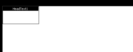

我用 VS模拟 好像没出现这种情况

按理说 矩形框 不会被 TEXT 覆盖啊 是屏幕的原因 还是emwin库的原因呢

控件宽度125有点大,改成60试试
