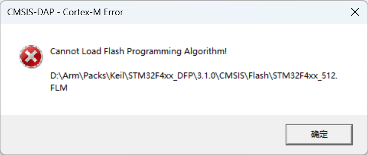

MCU: STM32F411CEU6
IDE: MDK 5.36
烧录器: 正点原子BEE BLOCK DAP
电脑: 天选4笔记本
当DAP通过USB集线器连接电脑时,无法烧录, 报错Cannot load flash programming algorithm。
折腾半天,将DAP接入到笔记本自带的A口,则可以正常烧录,中间没有更改任何软件设置。
该集线器是TYPE-C转4*USB3.0,而电脑的TYPE-C接口能带起2*2.5寸HDD没问题。手头没有万用表和示波器,无法进一步分析。

供大家参考
系统测试几款USB HUB对H7-TOOL的三个USB高速复合类支持情况,绿联,联想,京东京造,宏基和飞利浦(2024-06-27)
https://forum.anfulai.cn/forum.p ... 4646&fromuid=58
