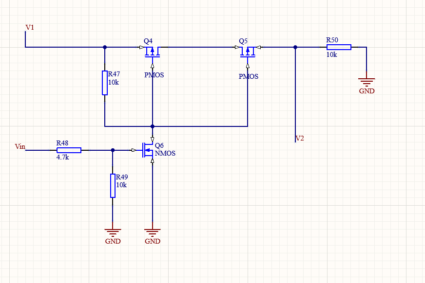

如题,PMOS用的是BSS84,NMOS用的是2N7002K。
当V1接5V,Vin悬空时(此时PMOS处于截止状态),V2上有电压(0.175V)
