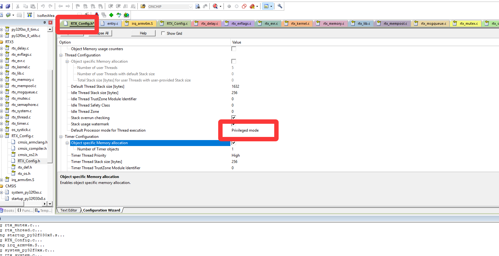

RVMDKv5\IsoResMeaR和EwARMv9\IsoResMea在新建项目的时候没有选择CMSIS-RTX(IAR 9.7也无法选择),而是手动把所有的RTX5文件加入到项目中,这两个项目都是osKernelStart()以后直接进入IDLE线程出不来了。观察SVC中断从复位开始一共进了3次,永远再也无法进入了。是不是我在哪里设置的不对?
124640
发表于 2025-8-3 11:14:21 | 显示全部楼层
这个选择特权级,非常重要
18
21
21
 楼主| 发表于 2025-8-12 15:12:29 | 显示全部楼层
新建项目的时候选择CMSIS-RTX好使的工程不是privileged,不好使的工程选了privileged工程,还是不好使。
