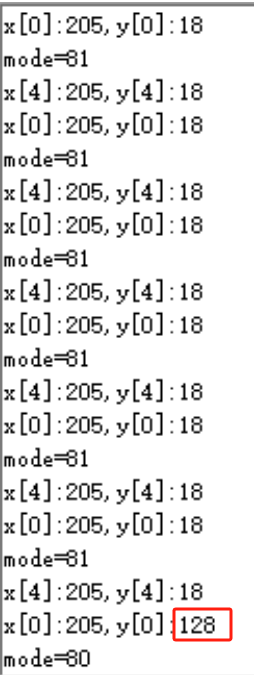

这个芯片读取跟gt9147差不多,但是最近调试的时候,发现每次在我抬手前的一次有效读取他读取的第一个触摸点的第一个字节始终是0x80,有点百思不得其解,后面我在每次读点之后加了一次写0清除状态寄存器的操作,有改善,长按的时候不会出现这种情况,短按依旧会有,请问有没有大佬遇到过的,该怎么解决

这个还真不太清楚,只用GT911和GT811,没这个问题
