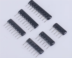

如下图的这种总线式排阻,或者叫公共端排阻,请问有贴片型的嘛?类似0402*8 0603*8 之类的封装类型,淘宝、捷配、贸泽、嘉立创扫了一遍,好像都没有贴片型的

淘宝识图试试

贴片的没有公共端,一般只有4对,

贴片的排阻应该是没有公共端的,你自己拉一条线让他们共起来不就可以了吗

没得识别,因为我都找不到这种器件
主要是为了布线方便,这个用来上拉,如果贴片的能像这种通孔式的直接一个焊盘过就方便很多,贴片的,一侧接电源,走线还得绕一下或者打孔,孔打多了,影响后面的走线
