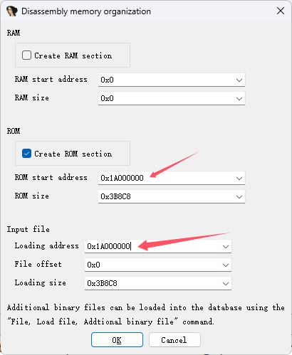

我使用ida pro 9.1,装载bin文件,选择arm 小端,设置ram段和rom段后,进入反汇编模式,定位到复位向量指向的地址,按c后提示无法反汇编,折腾了一下午,各种改配置都无效,最后发现只要在装载bin文件时不要设置ram段,就正常了,有人遇到过吗?

只能改这两个 033f64ea-3c5a-4493-941d-c4321a4b96d8.png .
进去之后手动添加段

O2C14 发表于 2025-7-30 20:40
只能改这两个.
进去之后手动添加段
是的,我把ram段也设置了,它识别为64位的了
