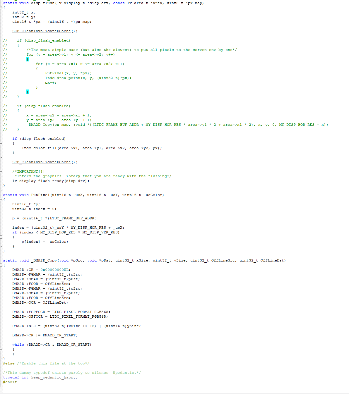

大神们求助,STM32H743+LVGL V9,STM32CubeMX配置LTDC,DMA2D刷屏;
在lv_port_disp_template.c中:
[C] 纯文本查看 复制代码
LV_ATTRIBUTE_MEM_ALIGN
static uint8_t buf_1[MY_DISP_HOR_RES * MY_DISP_VER_RES * BYTE_PER_PIXEL] __MEMORY_AT(0xC003FC00);
lv_display_set_buffers(disp, buf_1, NULL, sizeof(buf_1), LV_DISPLAY_RENDER_MODE_PARTIAL);
刷屏模式为:LV_DISPLAY_RENDER_MODE_PARTIAL时,显示就会有问题:
图1
图1
刷屏模式为:LV_DISPLAY_RENDER_MODE_FULL也就是全刷时,显示没问题,但是CPU的占用率就显著提升了;
这是为啥啊,有啥解决方法不?

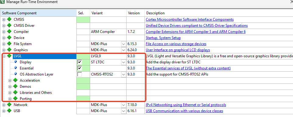

移植的话是直接下载的官方PACK安装到keil里的;
测试了一下各种刷屏方式:
[C] 纯文本查看 复制代码
  ltdc_init();
  Beep_Init();
  LED_Init();
  while (1)
	  static uint8_t flag = 0;
	  flag = !flag;
	  for (int i = 0; i < 2500; i++)
		  if ( i < 1250)
			color[i] = flag ? RED : BLUE;
		  else
			color[i] = flag ? BLUE : RED;
	  uint16_t k = 0;
	  for (uint8_t y = 20; y < 70; y++)
		  for (uint8_t x = 20; x < 70; x++)
			  ltdc_draw_point(x, y, color[k++]);
	  ltdc_color_fill(90, 20, 140, 70, color);
	  ltdc_fill(160, 20, 210, 45, flag ? RED : BLUE);
	  ltdc_fill(160, 45, 210, 70, flag ? BLUE : RED);
	  HAL_Delay(500);
//	  ltdc_clear(WHITE);
//	  HAL_Delay(100);

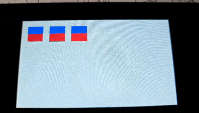

运行下来是这样的:
发现中间的刷新有点问题,感觉缺了最后一两行一样。
但LVGL的刷屏函数中所有的刷屏方式都试了:
结果还是不行,还是刷屏有问题。
 楼主| 发表于 2025-9-17 09:18:36 | 显示全部楼层
问题已解决,在lv_config.h中,将#define LV_DRAW_BUF_STRIDE_ALIGN 4改为#define LV_DRAW_BUF_STRIDE_ALIGN 1就行了,不知道为啥,默认是4,对比了以前工程的配置文件,一个个试出来的
