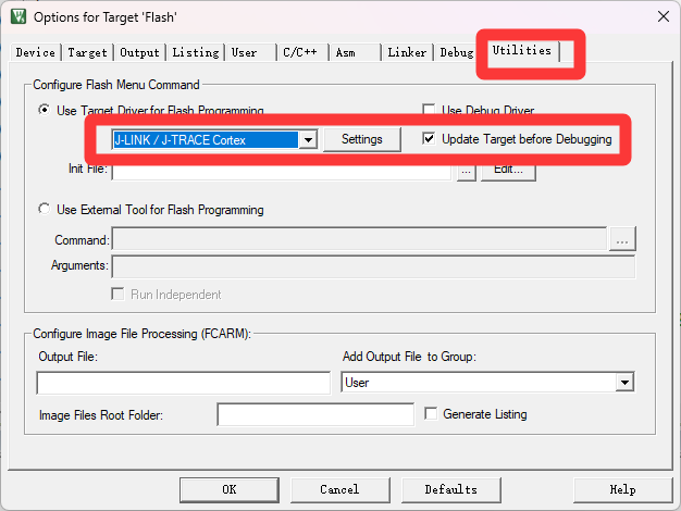

我下载了“V6-500_emWin6.x实验_裸机方式移植模板”代码,顺利编译了,但无法下载到V6的板子上,弹出的错误是找不到CMSIS-DAP设备,
但我实际使用的是JLINK,并且也在配置中选择了这一仿真器。有没有类似情况?

找到方法了。在utilities选项中勾选“use debug driver”就可以了
 楼主| 发表于 2025-7-28 13:47:02 | 显示全部楼层
找到方法了。在“utilities”选项中勾选“use debug driver”就可以下载了。

改成选择JLINK也可以
