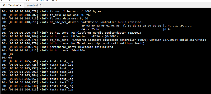

3、测试
使用periphreal_uart例程
1、在src目录添加test文件夹,在test文件下创建CMakeList.txt文件,将这个文件下面的test.c和test.h包含进去
2、在periphreal_uart例程根目录下把test这个文件夹使用add_subdirectory(src/test)包含进去,这样就可以了
