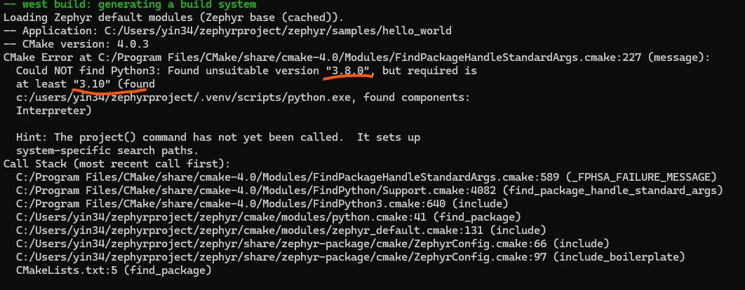

[Zephyr] zephyr 开发环境 编译 错误

发表于 2025-7-26 21:02:31 | 显示全部楼层
要求python版本大于等于3.10,现在安装的是3.8,升级一下看看
 楼主| 发表于 2025-7-27 05:00:50 | 显示全部楼层
怎么升级呢?  这是在虚拟环境里
 楼主| 发表于 2025-7-27 05:26:22 | 显示全部楼层
venv 中的python 怎么升级

发表于 2025-7-28 13:50:27 | 显示全部楼层
可以试试用pyenv管理python版本
