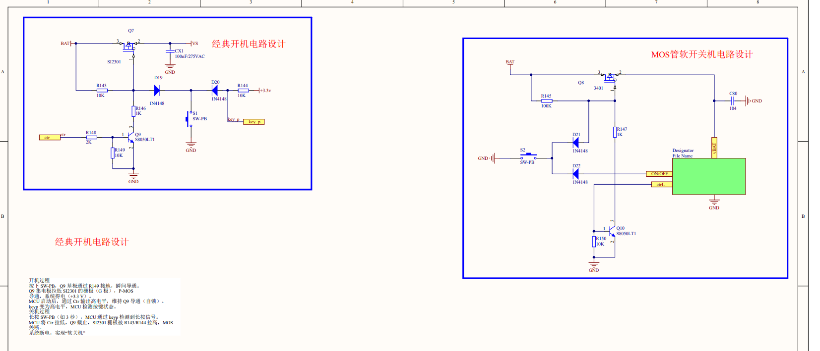

开机过程
按下 SW-PB,Q9 基极通过 R149 接地,瞬间导通。
Q9 集电极拉低 SI2301 的栅极(G 极),P-MOS 导通,系统得电(+3.3 V)。
MCU 启动后,通过 Ctr 输出高电平,维持 Q9 导通(自锁)。
keyp 变为高电平,MCU 检测按键状态。
关机过程
长按 SW-PB(如 3 秒),MCU 通过 keyp 检测到长按信号。
MCU 将 Ctr 拉低,Q9 截止,SI2301 栅极被 R143/R144 拉高,MOS 关断。
系统断电,实现“软关机”

 楼主| 发表于 2025-7-29 16:13:10 | 显示全部楼层
ringhui 发表于 2025-7-29 14:00
谢谢分享
要是有图片就清楚了
图片为
发表于 2025-8-7 12:26:36 | 显示全部楼层
没电时,不是Q9让Q7导通的吧,是SW-PB让Q7导通,只要SW-PB一直按着,Q7一直都会导通

发表于 2025-8-12 11:25:20 | 显示全部楼层
这电路我很早之前用过,当时能力有限,那RFID手持机 开启的的电流高峰有1-2A,如果用NNOS ,导通电阻就低了。
