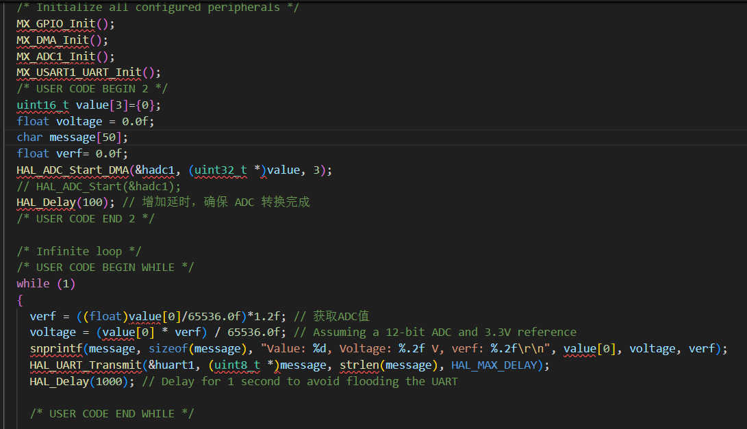

代码如下:
采集数据的结果:

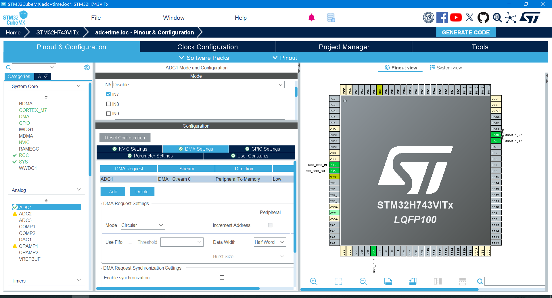

请问这是什么原因导致的数据为空?如果直接通过    value[0] = HAL_ADC_GetValue(&hadc1);然后再进行voltage = (value[0] * 3.3f) / 65536.0f; 再输出的话就没问题。

使用内部基准电压1.2v(大概值),采集PA7的电压值,转化并打印到串口助手

代码如下:
采集数据的结果:

1、注意使用的RAM空间不是DTCM,因为这个空间不支持通用DMA
2、注意MPU Cache问题,使用函数SCB DisableDache试试

硬汉哥,没有开Cache

调试状态看下DMA的NDTR寄存器变化不,如果变化说明正常搬运了。
