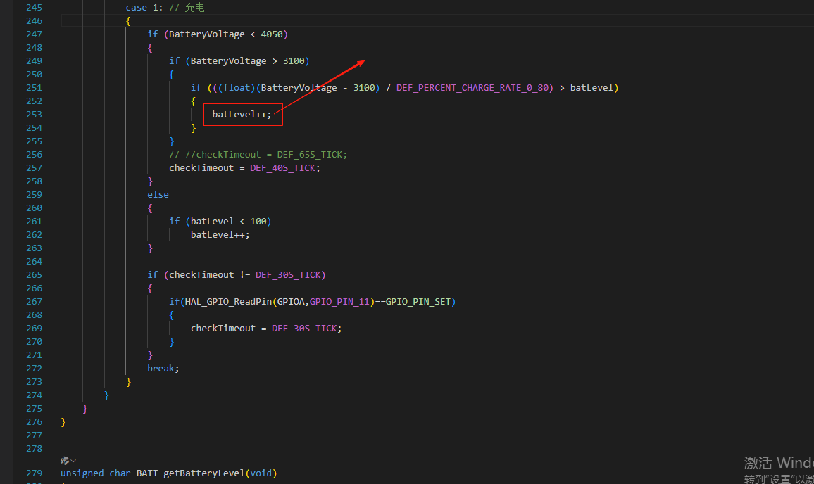

问题描述:给产品用usb充电,屏幕显示,电量从0~100%,个别产品卡在某个电量,比如43%不管充多久都上不去了,但实际测量电池两端电压是达到满电状态了,相当于0~43%量程,44~100%的这部分不会显示了。。其它功能全部正常,放电时电压降到对应值电量也会从43往下掉,充电时也会从0~43%。

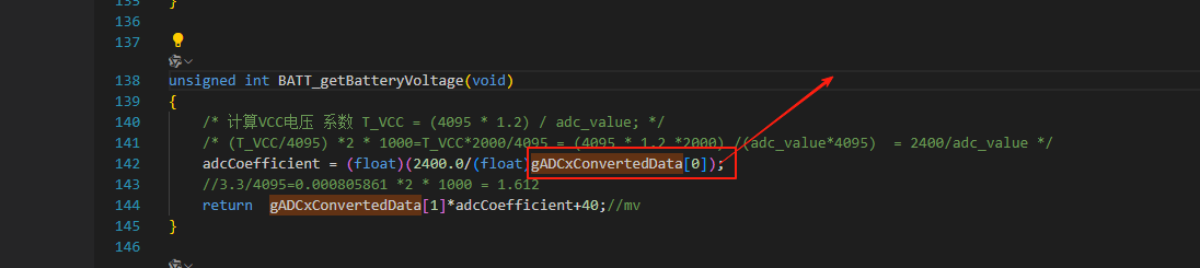

问题排查:充电部分代码如下图,batLevel 是代码定义的变量,正常情况是需要达到对应的电压就会增加百分比,拿到问题产品,实际显示电量为41%(这是正常batLevel应该等于41),接上JLINK读取出现问题的产品中batLevel的值为0!!!
batLevel变量与电池端采集的adc值相关,继续往上找对应的adc值,代码如下图,发现公式计算中除数gADCxConvertedData[0]是一个adc的采样值,这是有几率为0的!!!这时候感觉已经找到了bug的根源,实际上是不是这个所导致的?同样用JLINK读取gADCxConvertedData[0],gADCxConvertedData[1],发现都是0!!!但用万用表测量mcu的adc采样引脚是有2.xV的,所以这也是不正常的。
跟着这条思路,我修改代码,偶尔让gADCxConvertedData[0]=0;上机测试,当gADCxConvertedData[0]=0时,整个系统都是正常在跑的,不会触发硬件异常,也没有复现产品出现的问题。这时候傻眼了~~~,搞了一天也没有复现问题,于是有了这个帖子。
主控是普冉的PY32F030,实际是不是除数为0的问题所导致的??我个人觉得是,但是测试却又复现不了,想看看大伙有啥招, 感谢看完!

发表于 2025-7-25 09:09:41 | 显示全部楼层
不是应该实时读取ADC读数转换电压然后转换电量百分比batLevel么
这里为啥设计成batLevel++?

 楼主| 发表于 2025-7-25 11:28:37 | 显示全部楼层
这里为啥设计成batLevel++?
每次进来都读取最新的电压值,DEF_PERCENT_CHARGE_RATE_0_80这个宏做了电压对应的百分比分段,,,需要卡时间,充电不能加太快,放电不能降太快,,这里的计算问题还很大,需要多分几段判断才更加合理,不同型号电池电芯不一样导致特性有差异,,一定要先测试电池特性后再做相应的算法
