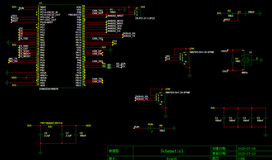

直接说现象,即能连接上STLINK,STlink的操作正常能下载。
但是在cubeide的hal_init函数中一旦开启中断,芯片就会无法重启,
而是直接跳到0x1fff3000~0x1fff4000之间的反复循环。
下图贴上G474的外围电路设计电路原理图。希望有大神帮助。

 楼主| 发表于 2025-7-24 16:06:17 | 显示全部楼层
eric2013 发表于 2025-7-24 15:01
CubeMX生成个MDK的工程试试
但是很奇怪的是,同样的代码在官方开发板上就能正常跑起来;
能过HAL_init函数,也能开中断。
为了排除DCDC干扰,我直接用的调试器供电,也不行,
还是不开中断还能跑,一开中断就跑飞。

 楼主| 发表于 2025-7-25 14:52:41 | 显示全部楼层
CubeMX生成个MDK的工程试试
问题发现了,是淘宝买的芯片出的问题,冒牌货,店名叫啥大亚湾啥的,注意避坑!!!
