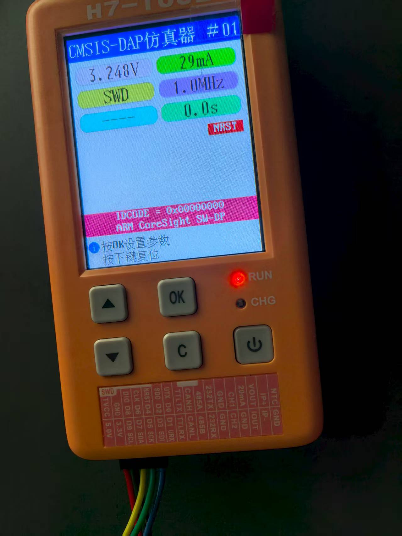

使用V5的工程,DAP仿真器连接正点103开发板。一直识别不了芯片,可有遇到同样情况的,什么原因如何处理  使用jlnk 可以识别成功。

从你的效果来看,把转接板拔掉,这个1拖4转接板仅脱机烧录使用,DAPLINK用不到,直接接到左上角的SWD排针即可。

1,转接板拔掉就可以了,这是为啥,转接板不能用于仿真调试吗
2,之前用的正点的板子,现在换了自己的板子,keil 没识别芯片,但是H7识别了,但是好像也不对吧?是我的板子有问题吧 微信图片_20250723215154.jpg

嗷嗷  刚看到恢复,自己试了一下拔掉就可以
