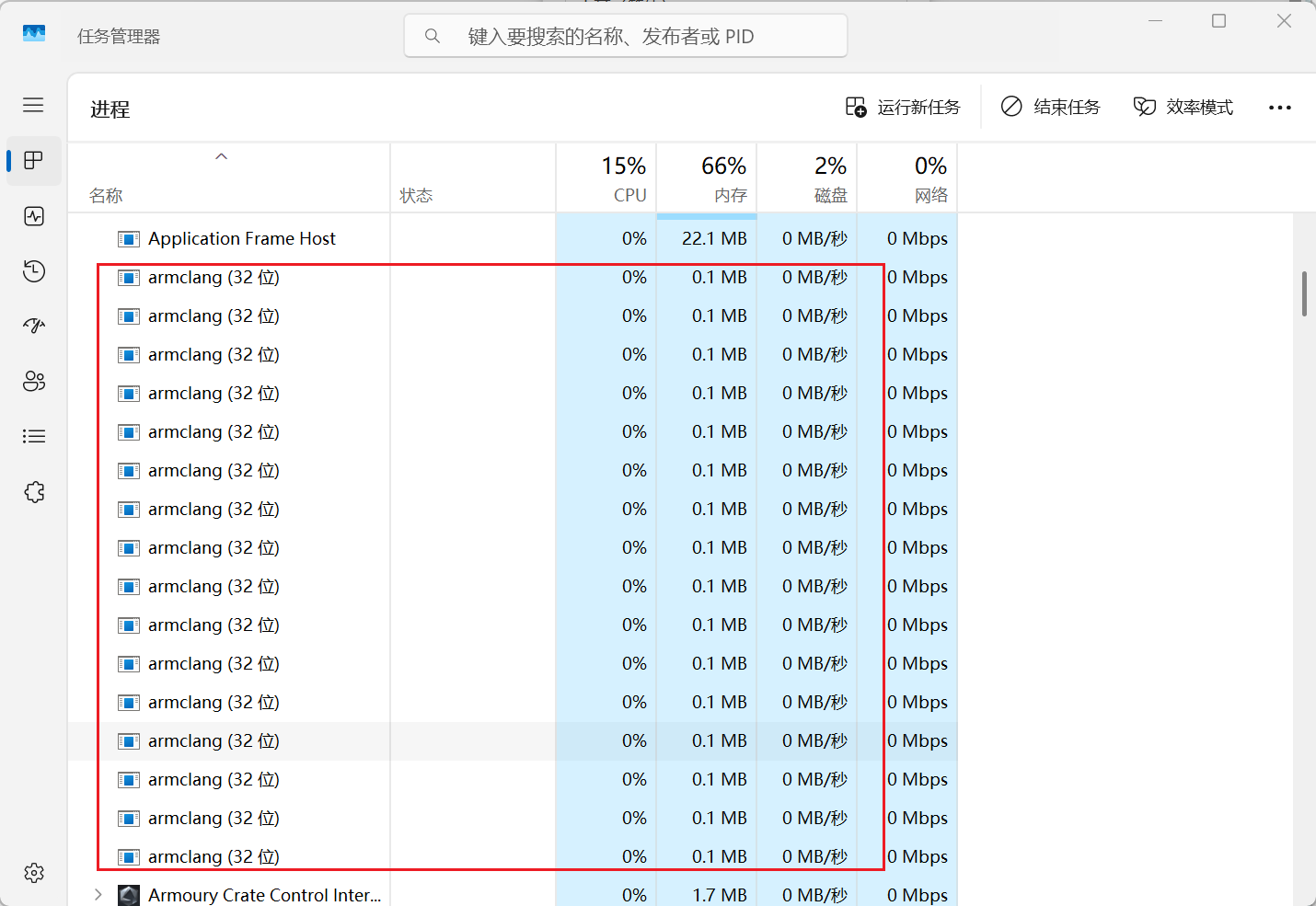

新的笔记本电脑,14650H+RTX5060。MDK编译一个H7的工程,十几分钟。我的妈呀。
坛里硬汉大佬的笔记,设置“图形选项”也设置了,就是没啥作用呀。
然后一看任务管理器,差点没有气死,是MDK的原因还是英特尔大小核的原因。
16
22
22
