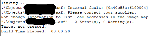

[MDK] MDK这是什么鬼?

应该是没和谐
发表于 2025-7-23 09:39:19 | 显示全部楼层
这种错误确实没遇到过

 楼主| 发表于 2025-7-24 19:20:44 | 显示全部楼层
根据提示,尝试将RTOS从源码改为库,错误消失。
