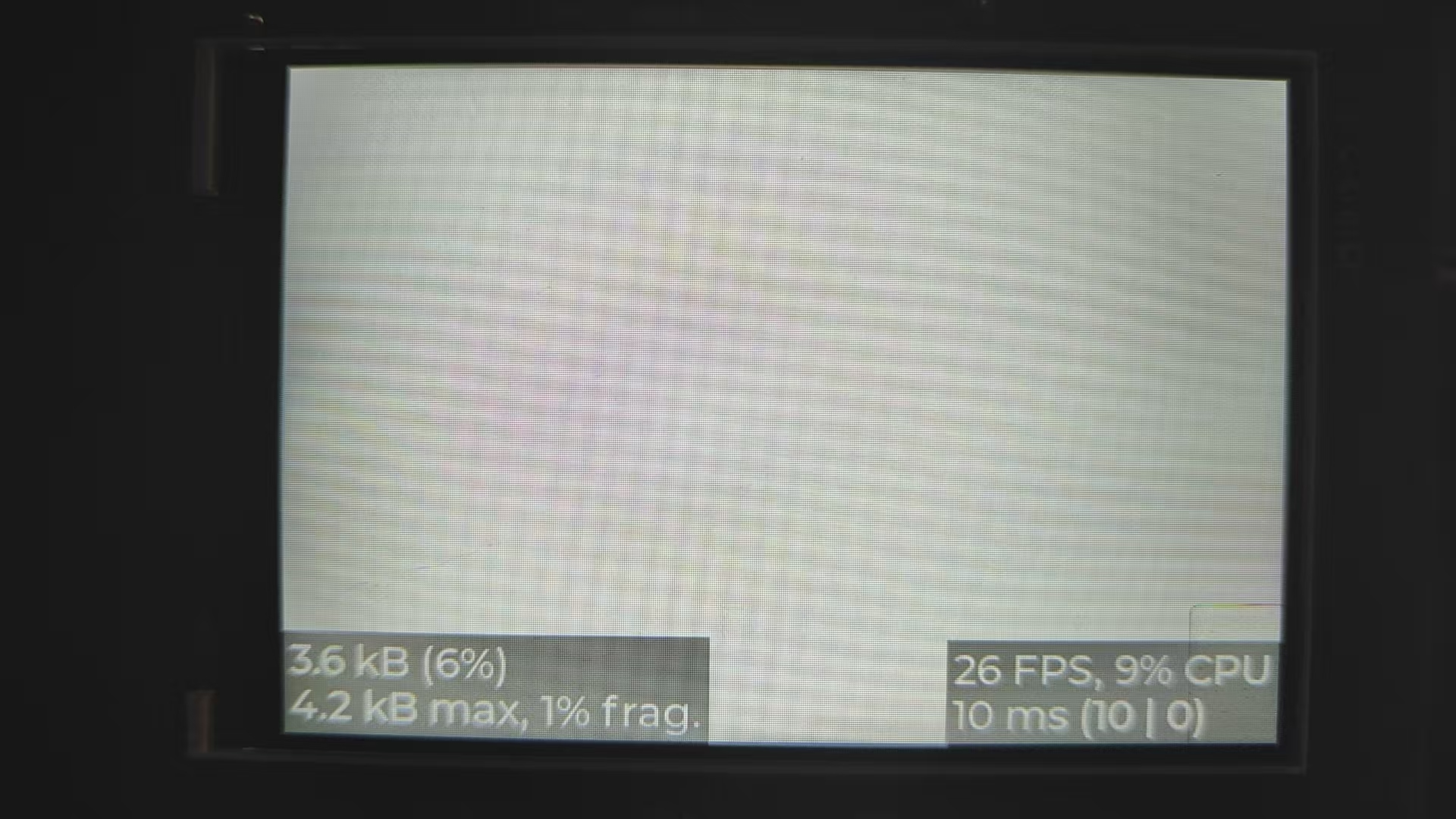

有没有大佬给个lvgl9.3版本的移植教程或者例程啊,孩子折腾半个星期了,再折腾下去头发真没了。

我试着自己移植过,不论是dma2d还是直接从缓存刷到显示区域,最终屏幕都没有显示我想要的。然后照着硬汉哥的软件移植了lvgl8,同样的业务层就能跑的通。很蛋疼

STM32F429ZGT6,外置SDRAM,LVGL9.3,使用DMA2D刷新,绘图用DMA2D会花,所以没启用。

用dma2d绘图花屏是disp_flush接口内不再用lv_color_t而是用u8导致的不
 楼主| 发表于 2025-7-25 10:58:31 | 显示全部楼层
emmm刚看了代码,我理解错了,lvgl9好像把所有的刷新显示都接管了,都不用自己写刷新接口了
