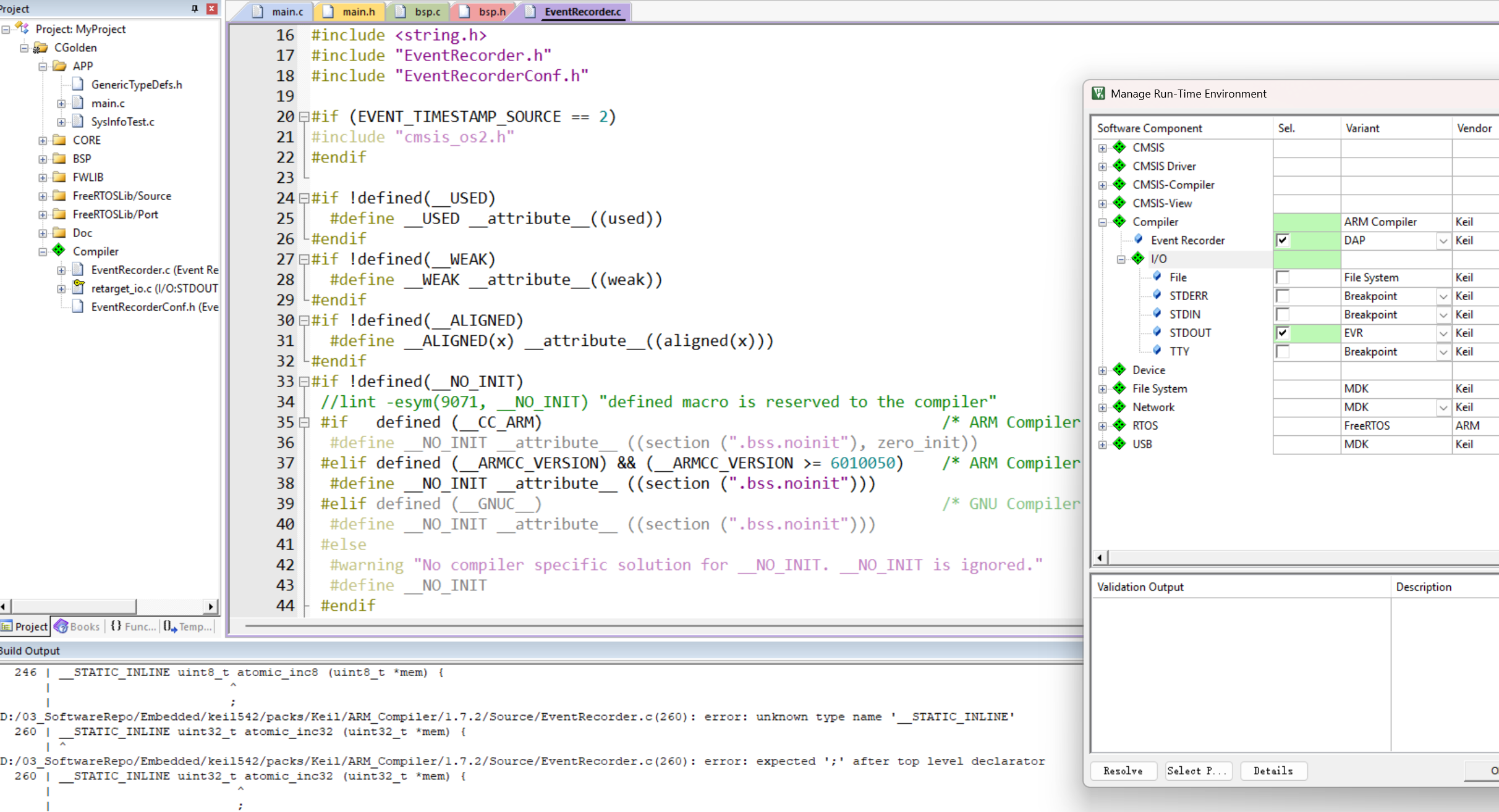

__STATIC_INLINE未定义的报错,看论坛22年硬汉哥回答过说把CMSIS的头文件更新,我用的标准外设库V1.8.0,算比较新的了啊,

更新下CMSIS里面的core_cm4.h等相关头文件到最新版。1.8.0库带的CMSIS包并不新,还比较老

更新至6.2后好了,非常感谢
