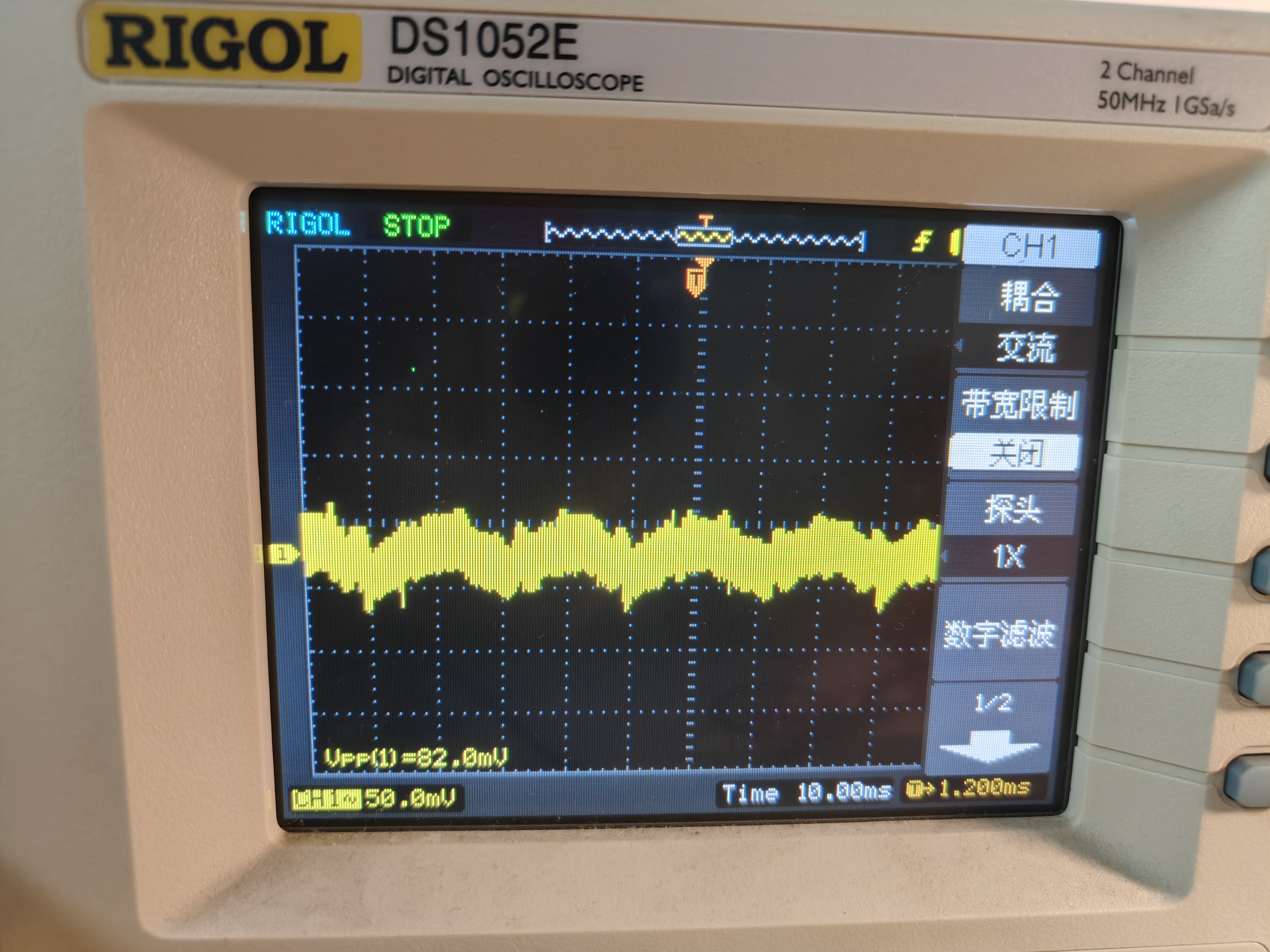

如图,,运放输出端的电压上叠加了一个大概50Hz,Vpp80mV的纹波,软件上应该如何滤除?滤除这个噪声ADC最低采样率多少?这个怎么计算呀?

50HZ的信号,10倍就是500HZ的采样率,超过500HZ的采样率就够了。然后FFT,之后把50HZ的这跟谱线弄成0,再逆FFT还原波形就好啦

要高频就高通,要低频就低通,都要就陷波
