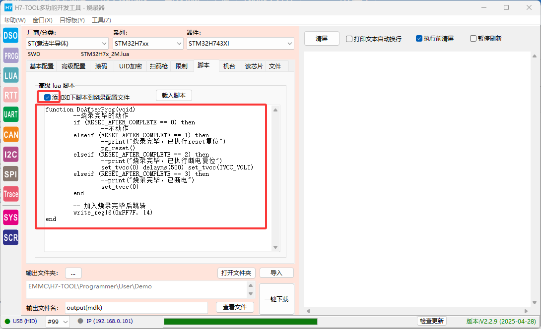

【实现方法】
脱机下载的基础配置设置好之后,再高级脚本里面添加如下内容即可:
[Lua] 纯文本查看 复制代码
function DoAfterProg(void)
        --烧录完毕的动作
        if (RESET_AFTER_COMPLETE == 0) then
                --不动作
        elseif (RESET_AFTER_COMPLETE == 1) then
                --print("烧录完毕,已执行reset复位")
                pg_reset()
        elseif (RESET_AFTER_COMPLETE == 2) then
                --print("烧录完毕,已执行断电复位")
                set_tvcc(0) delayms(500) set_tvcc(TVCC_VOLT)
        elseif (RESET_AFTER_COMPLETE == 3) then
                --print("烧录完毕,已断电")
                set_tvcc(0)
        end
        -- 加入烧录完毕后跳转
        write_reg16(0xFF7F, 14)
end

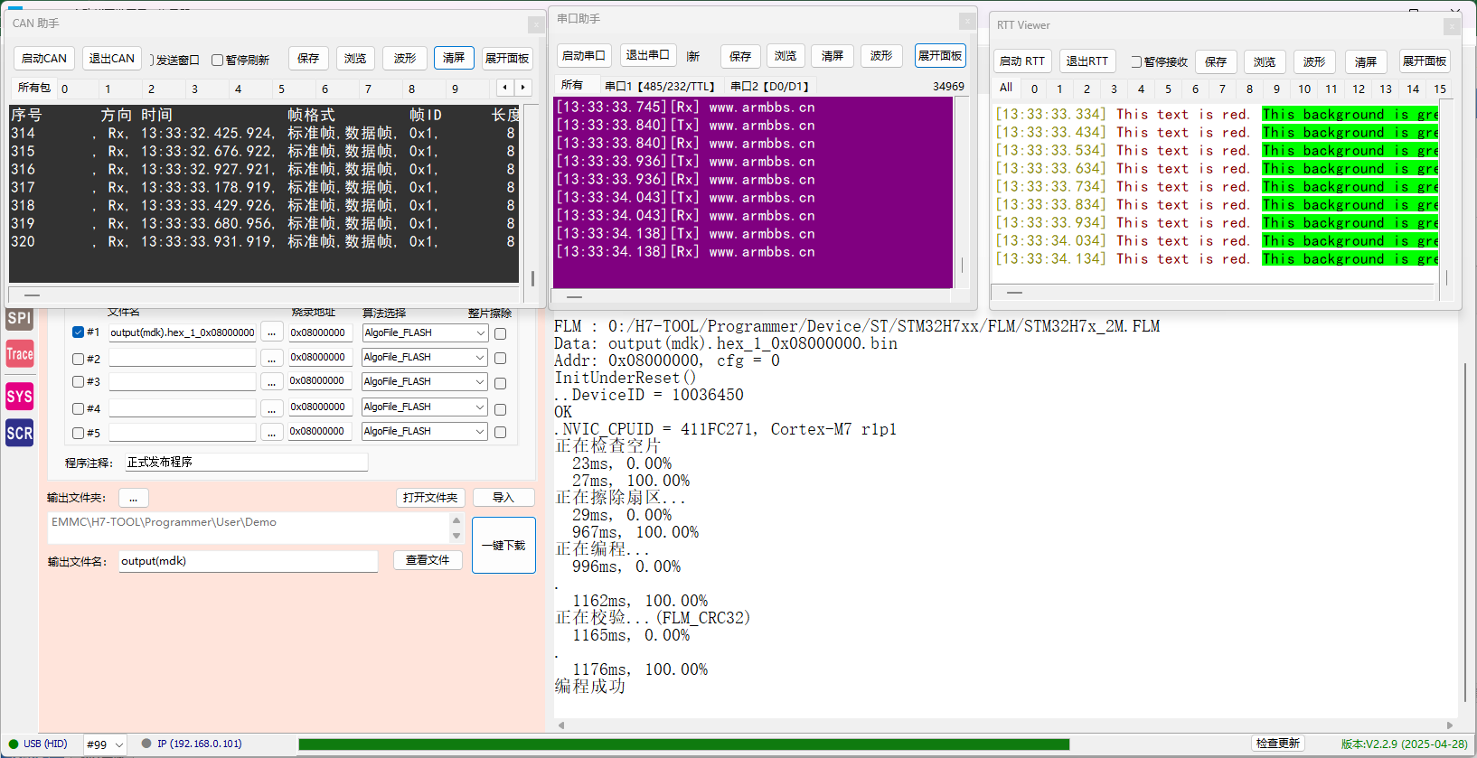

然后执行一键下载。
下面是一个实际的动态效果展示:
