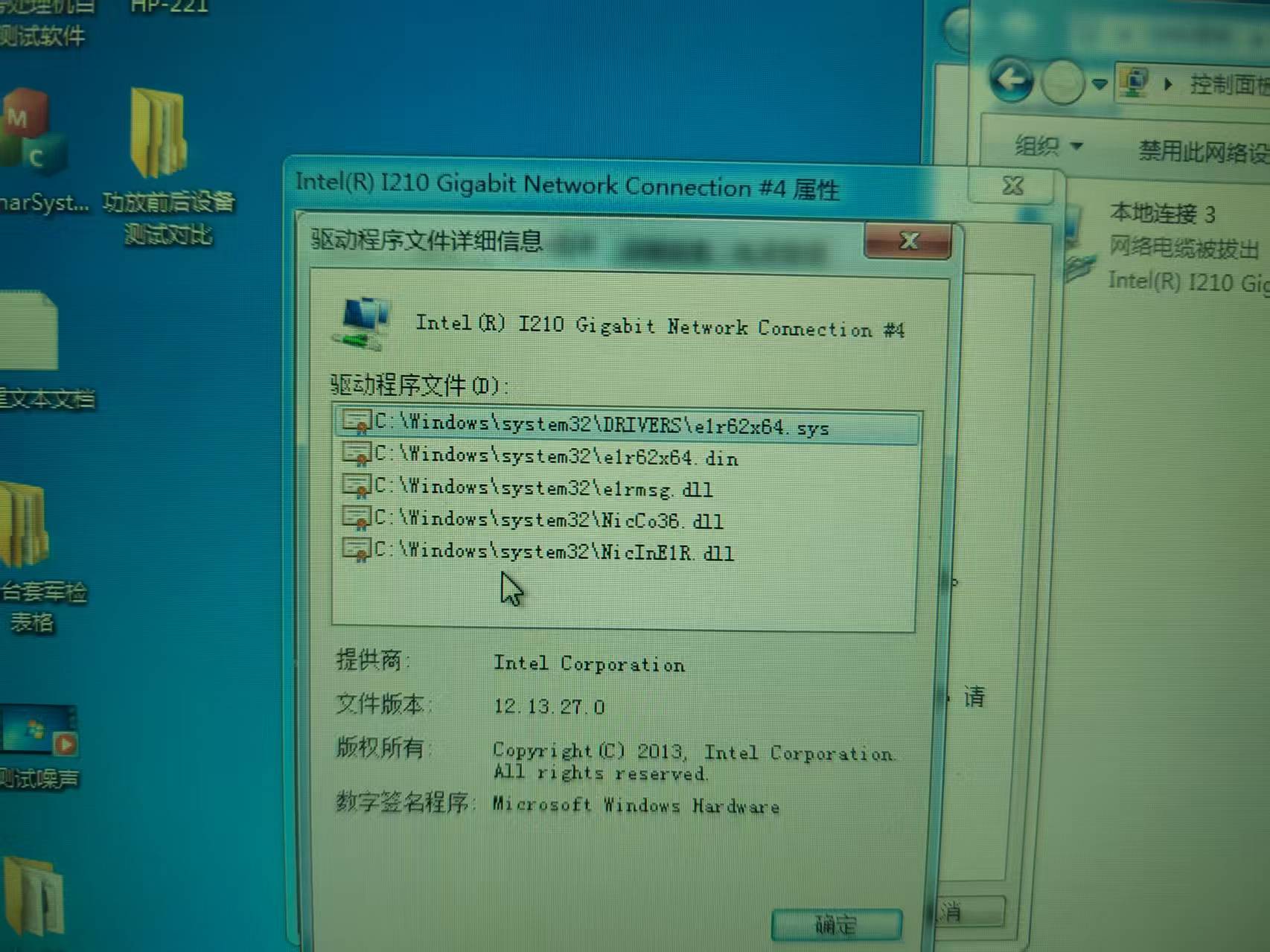

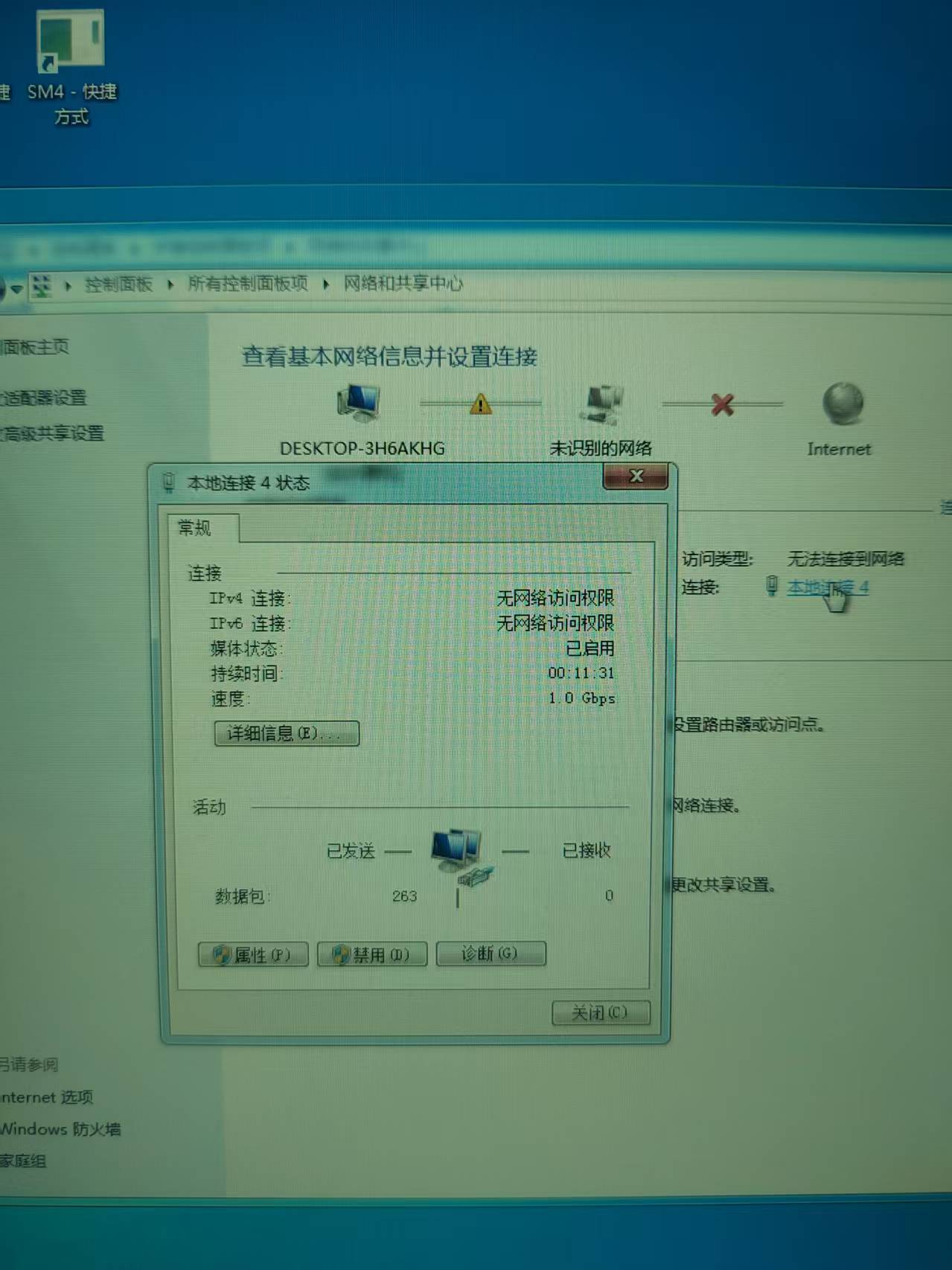

将网络链接模式设置为自动协商,网络属性可根据接入网线显示百/千兆链接速率但上位机无法获取设备IP,将模式改为100Mbps或1Gbps全双工则可正常链接。
