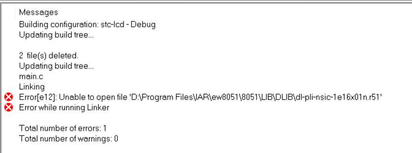

请教一下,为何我在编译的时候,提示找不到dl-pli-nlpc-1e16x01n.r51, 我在安装目录下确实未找到该文件
这是license不全吗?
安装目录下确实没有这个库文件,那应该就跟license没关系。
你看一下工程的 Library Configuration 设置选项。
有可能是你的工程需要依赖  dl-pli-nlpc-1e16x01n.r51 库文件,
在旧版本的 EW8051里面有对应的库,新版本里面没有对应的库。

 楼主| 发表于 2025-7-16 12:38:17 | 显示全部楼层

发表于 2025-7-16 13:26:17 | 显示全部楼层
tangqianfeng 发表于 2025-7-16 12:38
这是iar的bug吗?我选择的是dlib
选了Normal DLIB  之后,在 Target 选项的Data model 也要做相应的更改,
选择Small会出现找不到库文件,选择Large 应该就可以的。

 楼主| 发表于 2025-7-16 13:31:17 | 显示全部楼层

发表于 2025-7-16 13:33:40 | 显示全部楼层
选择 CLIB 之后,Data model 要选择 Small 或者 Tiny 。

 楼主| 发表于 2025-7-16 13:35:43 | 显示全部楼层
就是不可以用dlib吗?我选dlib后,data model选啥都不管用

发表于 2025-7-16 13:46:28 | 显示全部楼层
库选择DLIB ,Data model 选择 Large 之后,我这边是可以找到对应的库文件,只是提示内存超出了芯片的内存大小。
使用DLIB需要的内存比 CLIB大很多。
如果使用 CLIB 库可以正常编译可以正常使用,就用CLIB就可以了。
关键是取决于单片机的RAM大小。

发表于 2025-7-16 14:06:30 | 显示全部楼层
库选择DLIB ,Data model 选择 Large 之后,按照上面的截图的设置是可以正常编译的。

发表于 2025-7-16 14:09:33 | 显示全部楼层
Location for constants and strings  不要选择 "CODE memory" 就可以正常编译。
要选择 "RAM memory" 或者 "ROM mapped as data" .

 楼主| 发表于 2025-7-16 14:31:42 | 显示全部楼层
要选择 "RAM memory"  ...
是的,这样确实是可以了,那为何不能选CODE memory啊?感觉还是缺少指定模型的dlib文件
