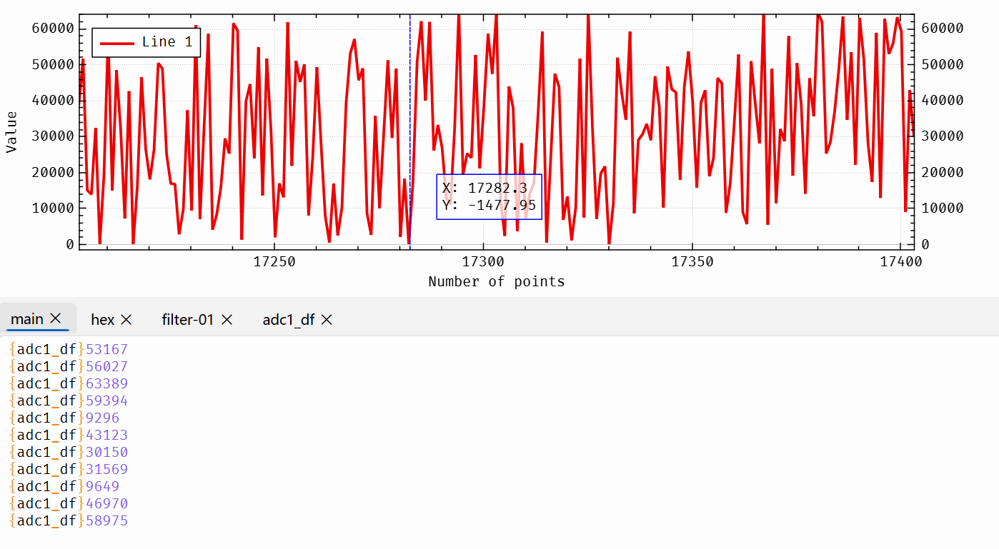

 楼主| 发表于 2025-7-16 17:34:39 | 显示全部楼层
现在没有开启Cache,可以采集到数据了,但是数据很乱,我使用TIM6,设置采样率是100kHz,但是采样1KHz的信号就非常的杂乱

 楼主| 发表于 2025-7-17 10:48:39 | 显示全部楼层
DMA缓存大小设置的1024,开启的DMA循环采样模式,使用定时器来触发ADC进行采样,目前采样频率是100kHz,采样10kHz频率的图就和上面一样,采样较低频率就有很多的毛刺,请问这种问题是不是DMA的问题?
