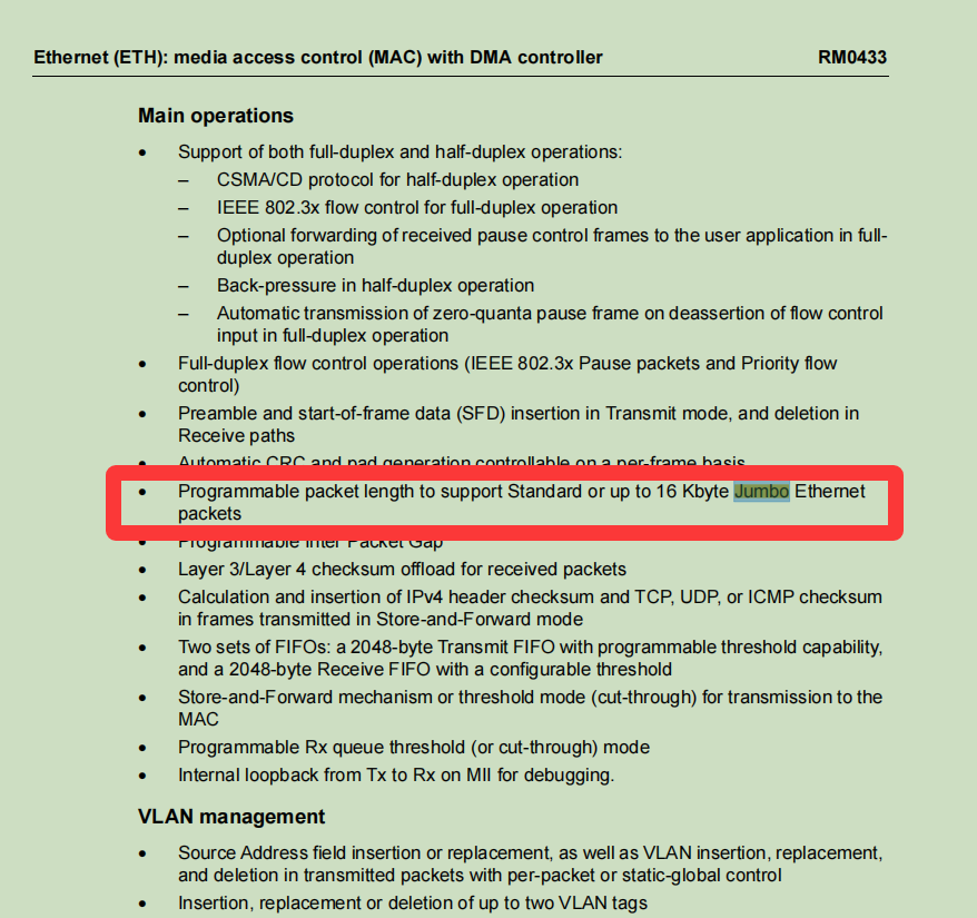

发表于 2025-8-5 14:47:12 | 显示全部楼层
包力心 发表于 2025-8-4 14:27
[mw_shl_code=c,true]MACConf.JumboPacket  = ENABLE;
HAL_ETH_SetMACConfig(&eth_handle, &MACConf); [/m ...
这个最大支持9018个字节?
124427
发表于 2025-8-5 15:05:34 | 显示全部楼层
风过不留痕 发表于 2025-8-5 14:47
这个最大支持9018个字节?
支持16KB
