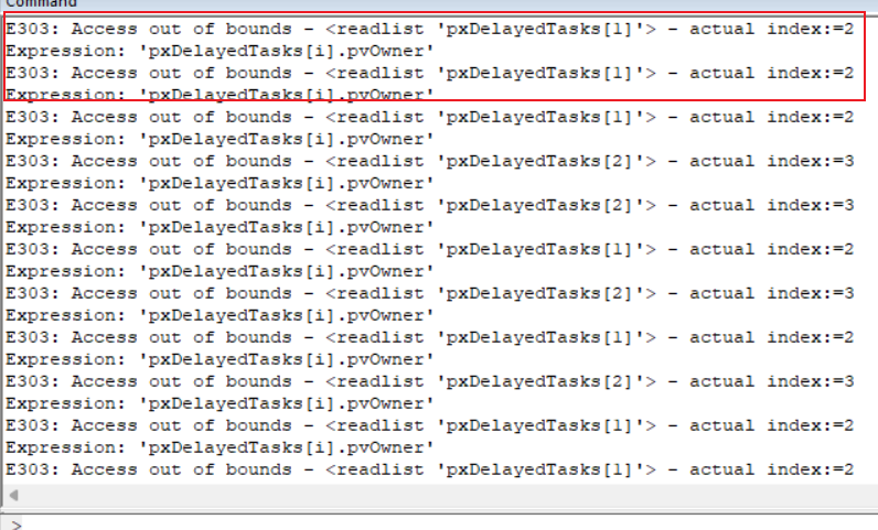

在使用V7开发板,利用RTE创建FreeRTOS的时候,出现这个问题,是怎么回事呀?
使用基于V7开发板的RTX5和FreeRTOS带CMSIS-RTOS V2封装层的模板例程下载(AC6和AC5两个版本)这个例程也会出现这个问题。
更新了FreeRTOS的库,以及HAL库,都会存在这个问题
124427

就是必须使用MDK5.30,以及HAL库2.7.0,才不会出现这个错误吗?
我试了一下全家桶里面这个例程,FreeRTOS还是有这种问题

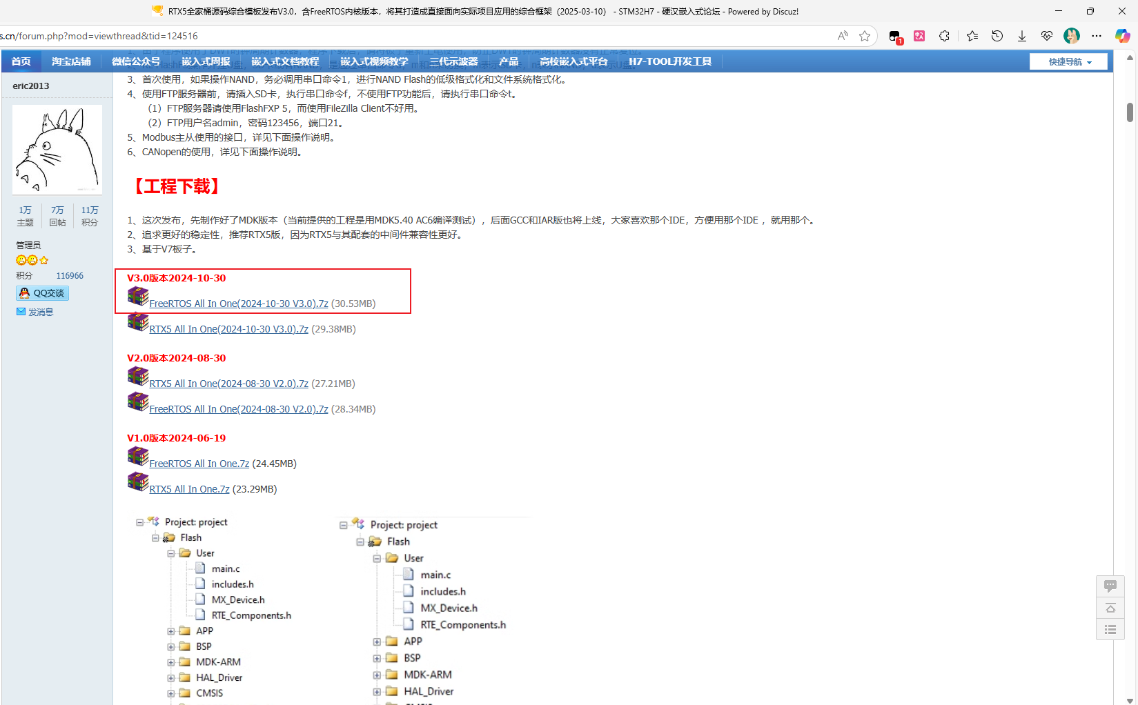

发表于 2025-7-15 09:31:20 | 显示全部楼层

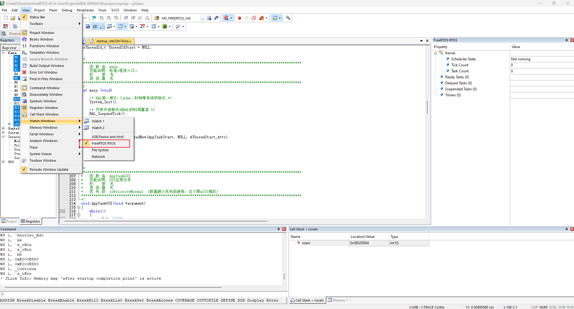

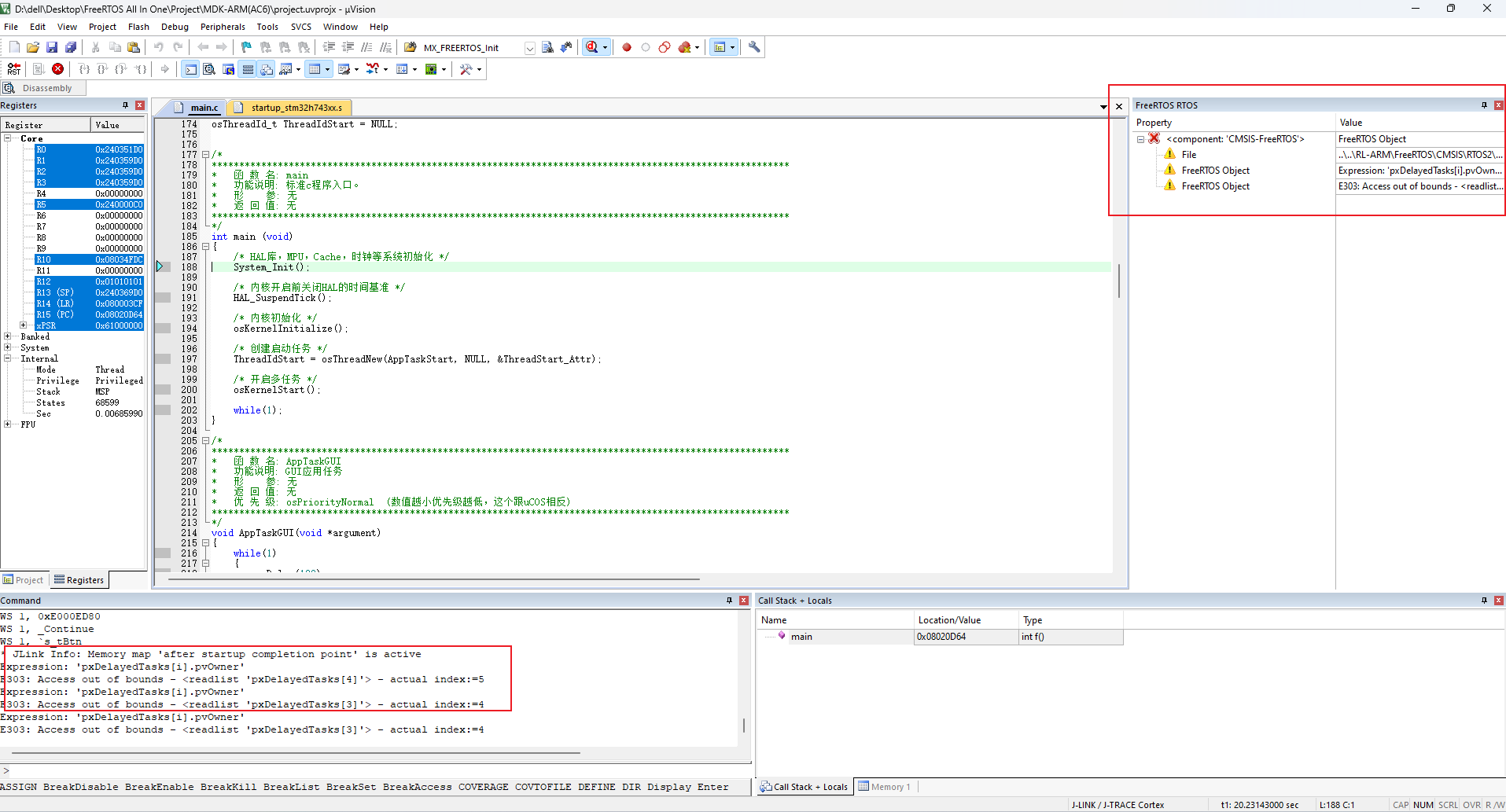

你截图的这个例子不是,这个推荐用5.42,最新的MDK版本编译。
因为这个不是RTE创建的,这个源码创建的。
然后你截图的错误不用管,这是MDK的FreeRTOS调试组件解析bug,FreeRTOS的这个组件设计的不好。
