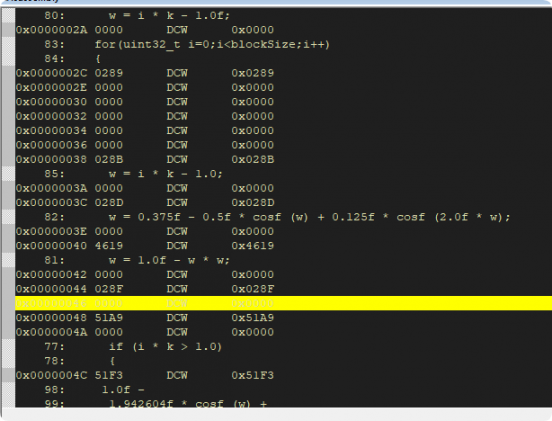

开发板是mspm0g3507,写代码调试遇到的一个问题,目前没有找到解决办法,欢迎大家讨论
表现是下载后代码跑不起来,使用keil,下载算法是arm的pack中的。然后用debug查看关闭“运行到main函数”,和下载自动运行,而且flash全擦下载,刚进debug发现PC在0x01000004。
第一反应就是回头去看map,结果一切正常,不管是reset还是main,地址都是在0x00000000附近。回到debug发现start跑到了0x00000280,main在0x000000c0,反而reset在0x01000004。
查看0x00000000地址是cmsis的DSP相关函数。
