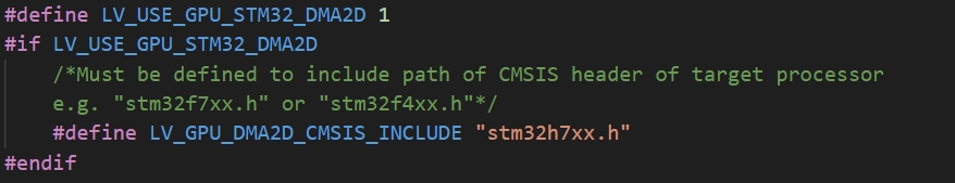

发表于 2025-7-13 22:45:52 | 显示全部楼层
使用这个编译 #define LV_GPU_DMA2D_CMSIS_INCLUDE "stm32h7xx_hal.h"
