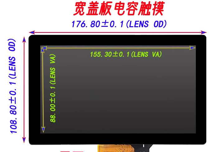

小盖板的7寸电容触摸屏很好理解,直接贴合在7寸液晶屏上,四周刚好对齐。但是小盖板7寸电容触摸屏的四周黑边,是不对称的。
现在市场上有四周黑边对称的大盖板7寸电容触摸屏,面积肯定要比7寸液晶屏大了。我一直想不通,这种大盖板的7寸电容屏是如何贴在7寸液晶屏上面的?

 楼主| 发表于 2025-7-11 11:27:50 | 显示全部楼层
eric2013 发表于 2025-7-11 09:06
楼主说的小盖板和大盖板是指的边框吗
是的。
这是小盖板的,刚好覆盖在7寸液晶屏表面,但是四周黑边不对称:
这是大盖板的,还有更大盖板的,四周黑边比较对称,但是比7寸液晶屏面积大:
昨晚我搜索抖音视频,看到工人是直接把大盖板触摸屏直接安装到液晶屏上面的,但是要如何安装到外壳的窗口上?如果要做驱动板,驱动板的4个螺丝如何把液晶屏和触摸屏固定?

发表于 2025-7-11 17:01:18 | 显示全部楼层
胶水粘上去不行吗

发表于 2025-7-12 09:10:38 | 显示全部楼层
pnhywyb 发表于 2025-7-11 11:27
是的。
这种的,开发板就用不了这种的,没法固定到PCB上。这种的得在产品外壳上固定。

发表于 2025-7-12 11:12:53 | 显示全部楼层
基本上都是胶粘的,像钢化玻璃触摸盖板这种,只能胶粘。
