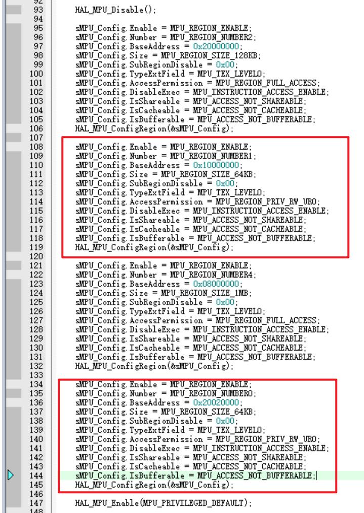

事情是这样的,我在使用MPU在0x20020000的首地址配置了64k的只读区域,但是在0x20020000-0x20020080这128字节中,却能正常写数据,往后的区域写数据才会发生异常。
因为F429上有四块RAM
这里我想把SRAM(0x20020000-0x2002FFFF)和CCM两个64K的区域使用MPU配置为用户模式只读
download.png 因为我需要进入用户模式,所以我把FLASH区和主SRAM的128K区也配置了
在程序进入用户模式后,只有在实行udwData_RAM[32] = 0x11FF这条命令时,才会进入MEM异常。而CCM的区域就没有这个问题。
请问各位大佬这是怎么回事吗?

改为LEVEL1也没有解决。现在还发现了两个新问题:
1.如果直接使用指针赋值和结构体赋值,那整个0x20020000的64k区域都可以直接写数据,就是感觉这个区域其实没有MPU保护。
2.使用数组赋值的话,只有在第32个成员时赋值才会进入MEM异常,无论是32位数组还是8位数据,所以感觉这是单纯的使用数组原因。
但是以上问题在0x10000000的64k区域均正常,可以实现只读功能。总之感觉就是F429上0x20000000的SRAM好像不兼容MPU。
