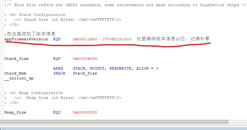

用人工智障写了一个用来拷贝HEX文件并且自动添加版本号和计算文件哈希的批处理脚本,感觉挺好用的分享给大家参考一下。
首先是版本信息存放的位置,参考论坛里大佬们的帖子,直接放到了启动文件里面
用的时候直接按照地址读出来就好了
然后就是批处理脚本每次从这里读出版本数据然后加到hex的文件名后面就好了。

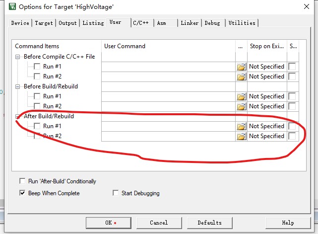

用的时候记得改一下你的启动文件和hex文件的路径,按实际情况就可以
然后我是习惯把这个放到keil里面直接编译完调用
