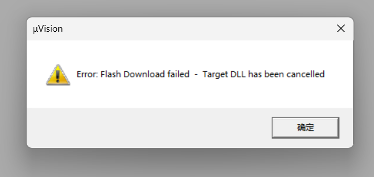

各位大佬好,之前我只画过stm32f103的板子,这次因为需要高性能所以画了个h7,结果程序都无法烧录,希望各位大佬指点一下。
原本设计使用板子上集成的wch-linke,但是无法为h7烧录程序,外借daplink,可以连到swd接口
,但是
测试了板子上集成的wch-linke,可以给外面的stm32f103烧录程序。
怀疑过是不是供电不足,外接了3v3,但是芯片很烫(不外接3v3手勉强能放芯片上)。用电表测量,没有短路。所以现在会怀疑是板子画的问题。
附件中有原理图

这两张是我不熟悉论坛发帖,没能放到帖子里面的

Vcap应该是只接电容,不接3.3V,内部LDO输出的。

Vcap应该是1.2V的电压,内核供电的,你这个芯片应该已经烧坏了

非常感谢您,我应该是漏看了,我还寻思呢,这玩意里面有lod怎么还要把输入两种电压
