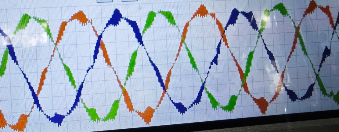

用的是adc h743adc1 in0通道进行200k16位的adc采样,adc时钟72m,4分频,转换周期32个时钟周期,主频480m,用tim3触发采样,tim3
htim3.Init.Prescaler = 119;
htim3.Init.CounterMode = TIM_COUNTERMODE_UP;
htim3.Init.Period = 9;
采出来的波形带有毛刺想问问大佬们是什么原因

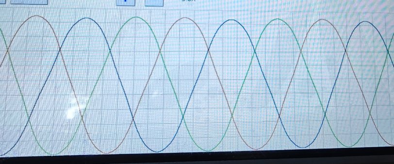

1。硬件滤波,
2。软件FIR滤波
我的采集系统硬件上加了一个RC滤波,但还是有高频毛刺没办法
工厂环境干扰实在是太大了
至从用上了FIR滤波,太爽了
见图
16
49
49

我试试,很奇怪的是示波器看前级运放出来的波形很好,但是单片机采出来就有毛刺了

如果你确定你的单片机ADC引脚这里使用示波器采集正常。
那你的ADC端的软件处理好像有问题,我看你这个图每间隔两个方格就出问题一次,看下是不是波形连续性每处理好,还是MPU Cache问题没处理

示波器打到前级运放出来是正常的,打到单片机引脚上就有毛刺了

将你ADC的稳压基准和这个ADC引脚一起,用示波器两个通道同步采集下,看看是不是都有这个毛刺。

还真是参考电压在跳动,有20mv左右的跳动单片机跟着跳,用了基准源芯片了还是有跳动

这个可能是你的电源引入的,也可能是你的程序周期性执行某个外设导致的电压跳动。
