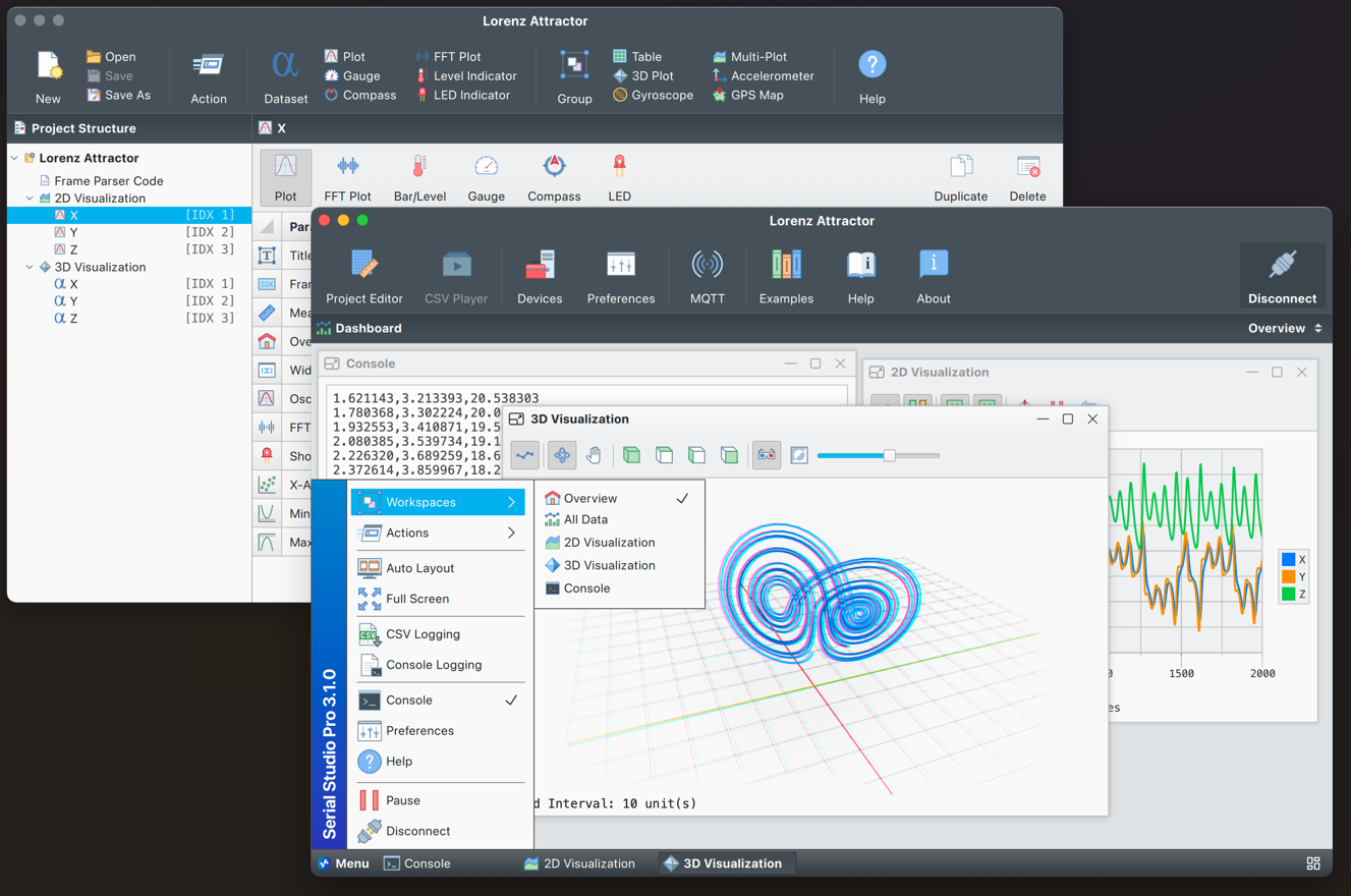

Github:https://github.com/Serial-Studio/Serial-Studio/
Release:https://github.com/Serial-Studio/Serial-Studio/releases
最早是2021年的时候给大家分享过,效果是这样的
经过这几年迭代,效果已经无比炫酷

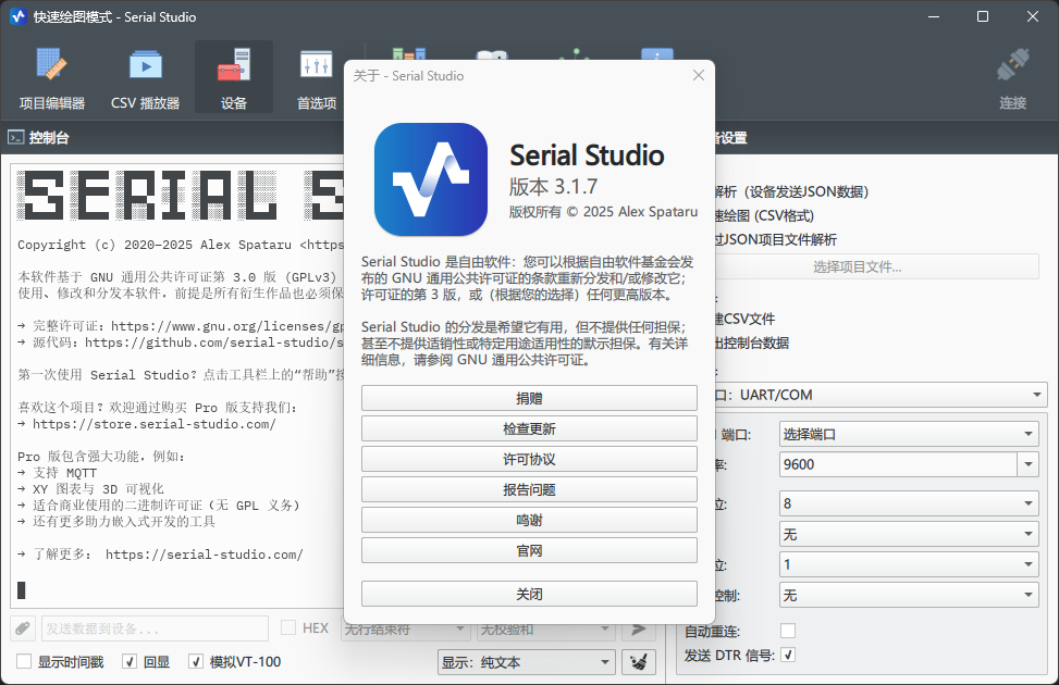

Windows 下编译一版 v3.1.7,感兴趣的可以试试。
通过网盘分享的文件:app.zip等1个文件
链接: https://pan.baidu.com/s/1a48tdgLqOsZXuRgil9v4NA?pwd=2048 提取码: 2048

发表于 2025-7-10 21:42:54 | 显示全部楼层
快速绘图模式下曲线图不现实,安装的试用版本可正常绘图

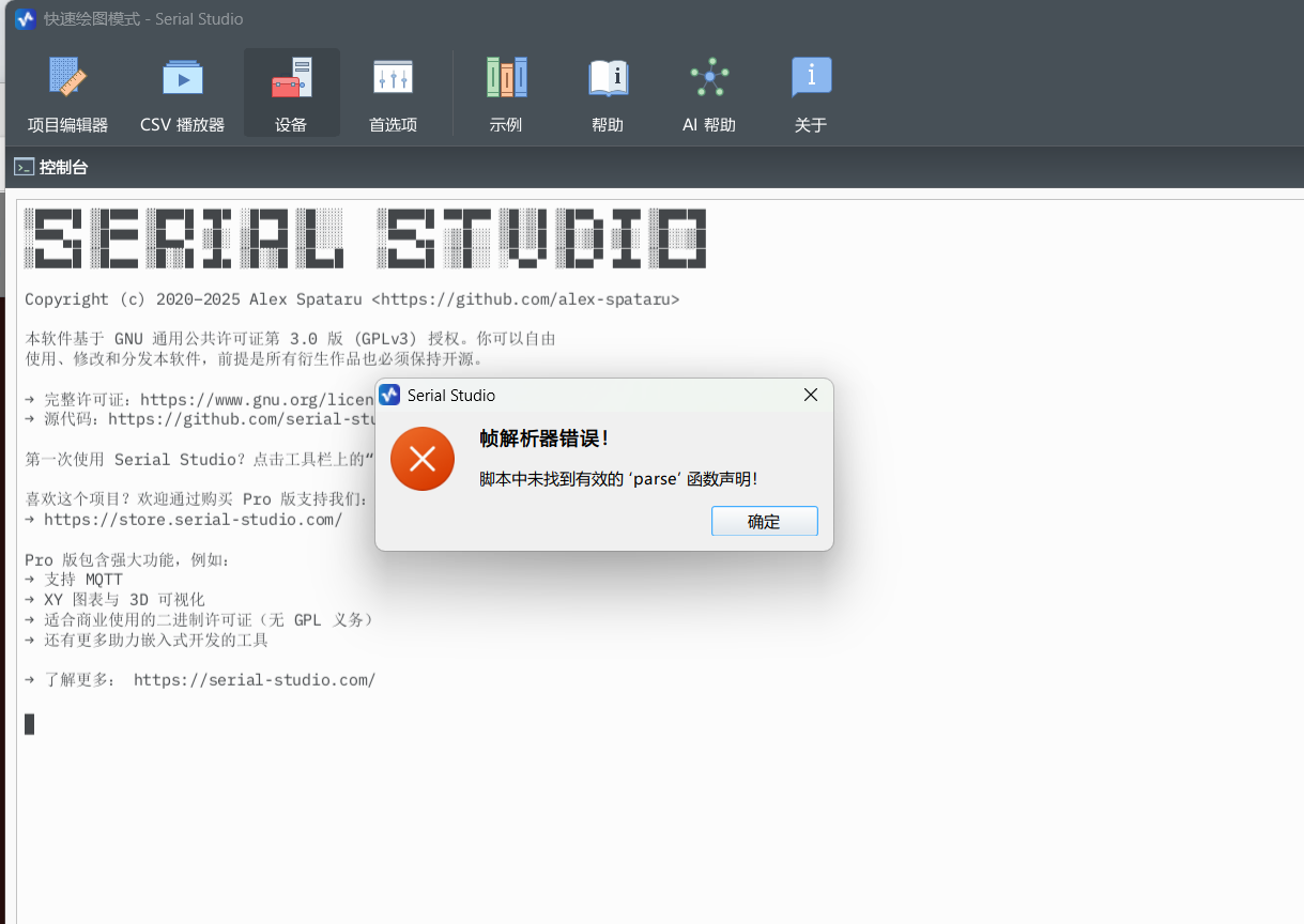

发表于 2025-8-7 16:16:32 | 显示全部楼层
cdr430 发表于 2025-7-11 23:23
好吧,我没具体研究。拉取是最新代码,可能跟编译环境版本有关。
大佬有解决吗

发表于 2025-8-7 16:43:07 | 显示全部楼层
大佬,我用你这个也会弹窗报这个。本来还以为是官方发布版的问题,看来是我电脑环境有问题。
平常使用没什么影响,高速绘图的时候会导致窗口重启丢失图形。

发表于 2025-8-7 18:56:01 | 显示全部楼层
没能解决,重新编译失败了。

发表于 2025-8-8 09:41:27 | 显示全部楼层
cdr430 发表于 2025-8-7 18:57
不敢当。换个电脑试试吧,排除电脑的问题。
破案了,是我有个旧版本的项目没删干净,直接换到新版本,默认还是打开那个项目,引起冲突了

发表于 2025-8-8 18:26:21 | 显示全部楼层
今天又试了下,编译后 exe 能运行,打包后不运行了,也没有崩溃生成 dmp 文件。
再次看了项目介绍,开源的可编译版本排除了商业许可。购买专业版授权的用户需要联系项目维护者咨询构建与激活事宜。
> Building Serial Studio
> By default, the build system produces a fully GPLv3-compliant version of Serial Studio. This version includes most core features but excludes commercial modules such as MQTT, 3D visualization, XY plotting, and other advanced tools that depend on proprietary Qt components.
> If you are a Pro user or have a commercial license, contact the project maintainer for build instructions and activation requirements.
