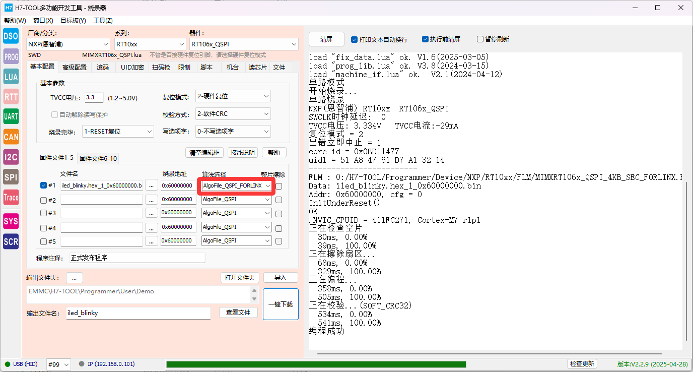

RT1061是外置Flash,使用SWD接口烧录的的话,不同Flash,烧录算法不同。
1、已经验证完毕,支持单路,1拖4和1拖16
2、不管SWD接口是3线还是4线,5线,在TOOL上位机都选择硬件复位模式,有些板子不接硬件引脚更好。

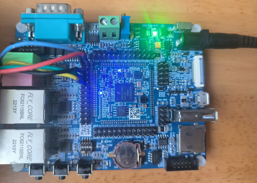

3、RT系列电源设计略复杂,仅用TOOL供电是不可以的,务必将板子自己的电源供电接上,否则芯片不会正常上电启动。
实测,为客户的板子单独开了一个算法项,选择AlgoFile_QSPI_FORLINX
实物接线,可以选择
三线  SWDCLK  SWDIO,GND
四线  SWDCLK  SWDIO,GND,TVCC
五线  SWDCLK  SWDIO,GND,TVCC,RST
