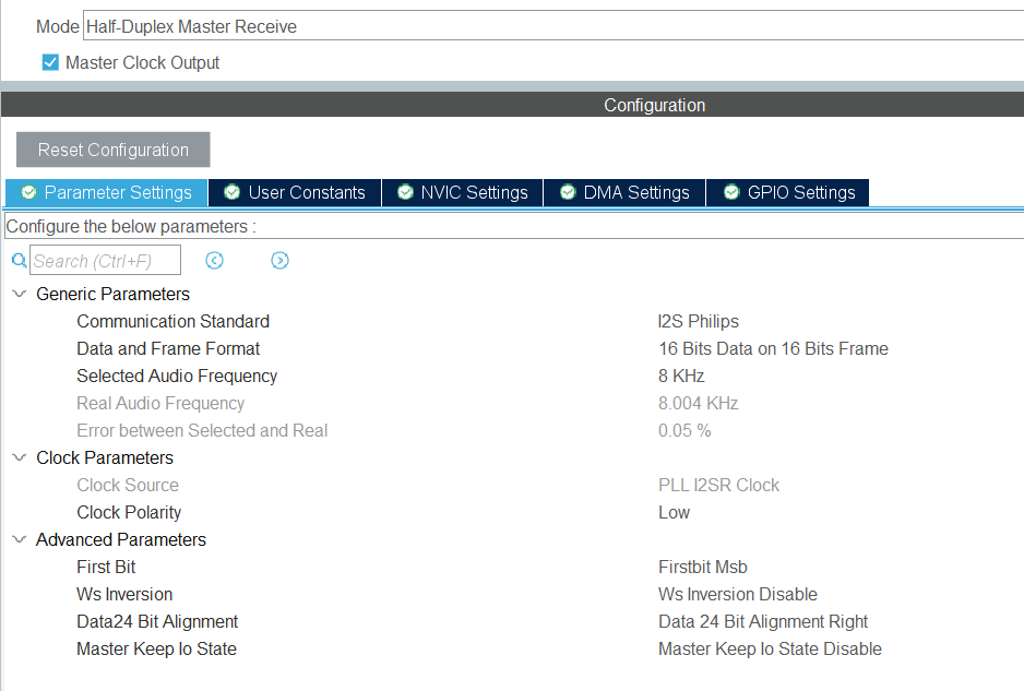

使用STM32H743IIT6 IIS3 DMA驱动WM8978采集音频,但采集到的只有噪声。IIS配置如下:
wm8978寄存器初始化部分照抄的例程:
        v = wm8978_Init();
  wm8978_SetMicGain(50);
  wm8978_SetLineGain(5);
  wm8978_CfgAudioIF(I2S_STANDARD_PHILIPS, 16);
  wm8978_CfgAudioPath(MIC_LEFT_ON|MIC_RIGHT_ON|LINE_ON | ADC_ON, EAR_LEFT_ON | EAR_RIGHT_ON);
        MX_I2S3_Init();
void HAL_I2S_RxCpltCallback(I2S_HandleTypeDef *hi2s)
        if(hi2s->Instance == SPI3)
                        if(cnt++ < 5)
                                HAL_UART_Transmit_IT(&huart5,(uint8_t*)pcm_data[0],8240);
                        HAL_I2S_Receive_DMA(&hi2s3, pcm_data[0], OLED_PCM_SIZE/2);
请问有人知道可能是哪里的问题吗?万分感谢

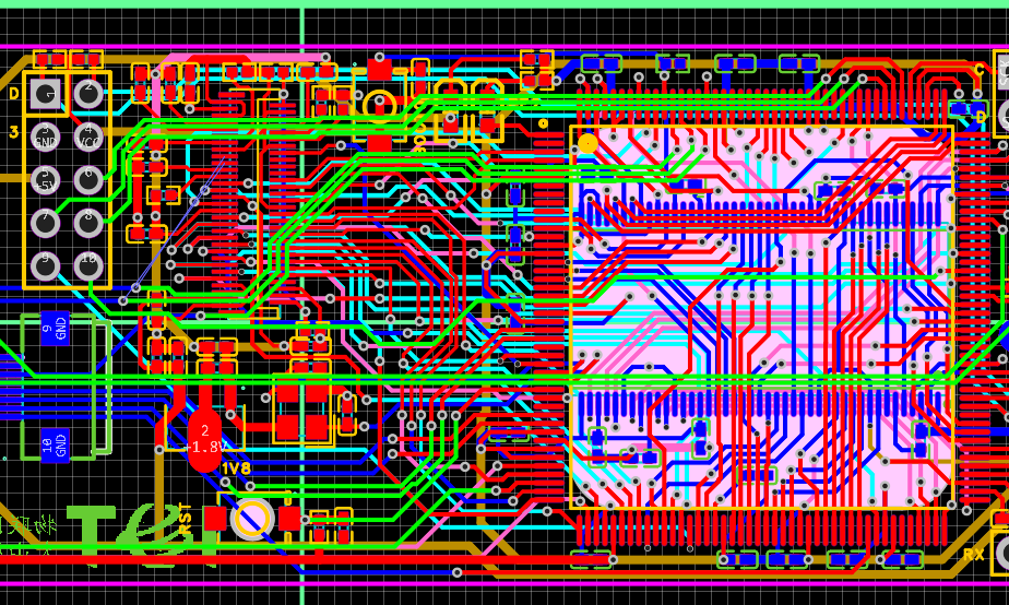

 楼主| 发表于 2025-7-11 05:51:14 | 显示全部楼层
eric2013 发表于 2025-7-9 09:27
要处理下,否则你上传的数据有问题,必须之前的上传完毕了,才可以发新的。
除非你的串口上传速度远快 ...
找到问题了,好像是信号受干扰了。最上面三根绿线分别是ws ck sdi,用这三根线接受数据的时候数据很多时候收到的是0xF8,我换成I2S1的三个空闲的引脚飞线出去,就能接收到正常的数据了,虽然有很大噪音。。。
但好奇怪,i2S的线我走在内层三里,内层1、2同位置没有高频的信号线,只有顶层是芯片的焊盘,为什么会干扰呢?
124427
发表于 2025-7-11 09:11:32 | 显示全部楼层
上川下流 发表于 2025-7-11 05:51
找到问题了,好像是信号受干扰了。最上面三根绿线分别是ws ck sdi,用这三根线接受数据的时候数据很多时 ...
我们用的SAI接口,布线倒是没遇到问题。
